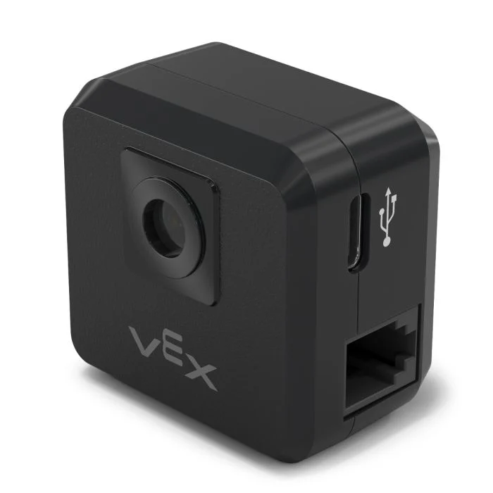

VEX V5 GPS 感測器。

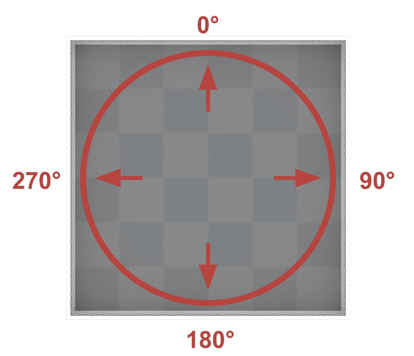

heading 根據場的方向(0 到 359.9 度)返回參考點的航向。
此航向對應於絕對航向,其範圍為順時針方向的 0º 至 359.9º。 0º 位於 12 點鐘位置。
