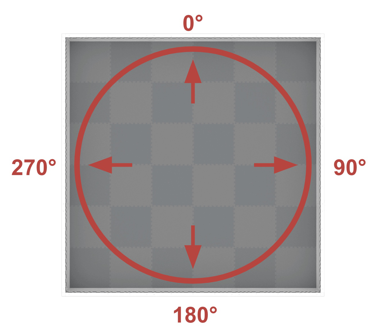

heading returnerar referenspunktens rubrik baserat på fältets orientering från 0 till 359,9 grader.
Kursen motsvarar den absoluta fältkursen, som är ett intervall från 0º till 359,9º medurs. 0º är i klockan 12-positionen.
En vy uppifrån av VEX V5-fältet som visar graderna runt fältet.
