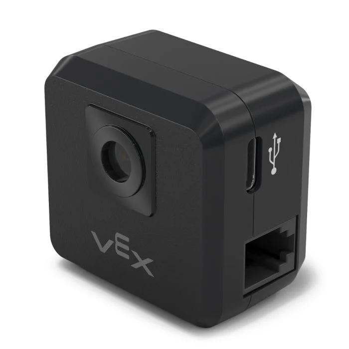

Cảm biến V5 GPS (Game Positioning System™) cung cấp khả năng theo dõi vị trí và hướng chính xác cho robot trên sân VEX. Nó sử dụng mã vùng GPS xung quanh chu vi sân để tính toán tọa độ X và Y cũng như hướng di chuyển của robot trong thời gian thực.
Cảm biến GPS trả về vị trí của robot bằng cách sử dụng điểm tham chiếu được tính toán tự động từ các giá trị bù đã nhập khi cấu hình cảm biến GPS trong cửa sổ Thiết bị.
Để biết thêm thông tin về Cảm biến GPS, hãy đọc Sử dụng Cảm biến GPS với VEX V5 trong Thư viện VEX.
Điểm tham chiếu đóng vai trò là vị trí (0, 0) của chính cảm biến GPS, nơi tất cả các tọa độ, hướng và chuyển động được trả về bởi các phương pháp GPS đều được tính tương đối so với điểm đã được cấu hình này.
Cảm biến GPS VEX V5.
Trang này sử dụng gps_sensor làm ví dụ về tên cảm biến GPS. Hãy thay thế bằng tên đã cấu hình của riêng bạn nếu cần.

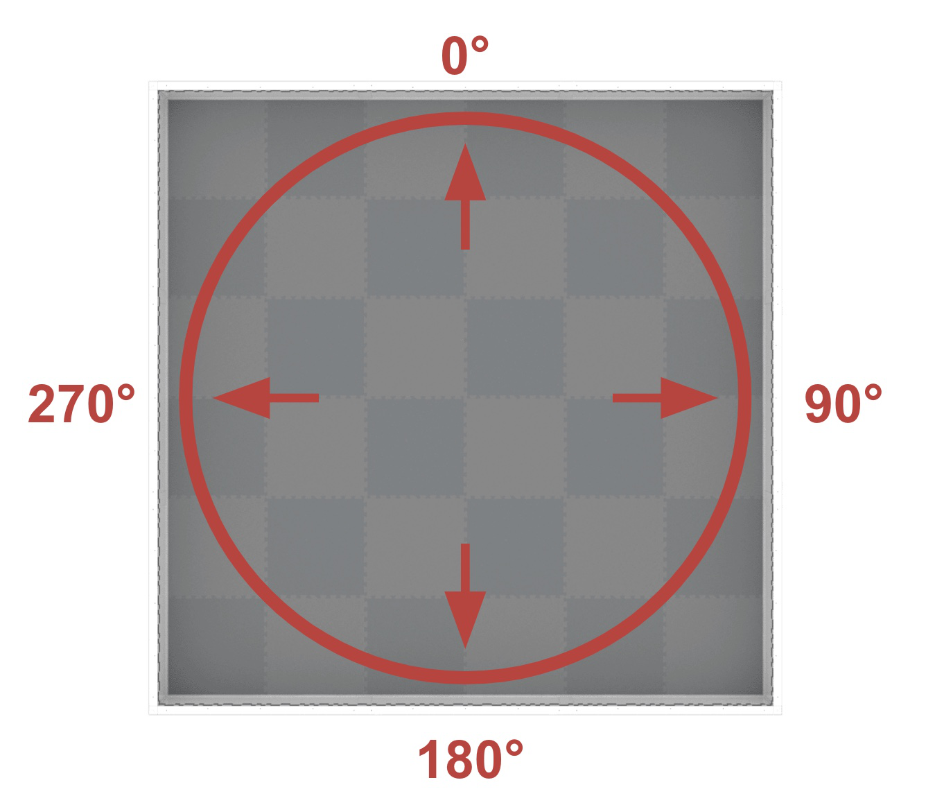

tiêu đề#
heading trả về hướng của điểm tham chiếu dựa trên hướng của trường từ 0 đến 359,9 độ.
Hướng này tương ứng với hướng tuyệt đối của trường bắn, nằm trong khoảng từ 0º đến 359,9º theo chiều kim đồng hồ. Vị trí 0º nằm ở vị trí 12 giờ.
Hình ảnh nhìn từ trên xuống của trường VEX V5 hiển thị độ xung quanh trường.
