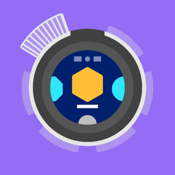

Um ícone do robô visto de cima, com uma ventoinha a emergir da posição do LED às 11 horas.
LED1

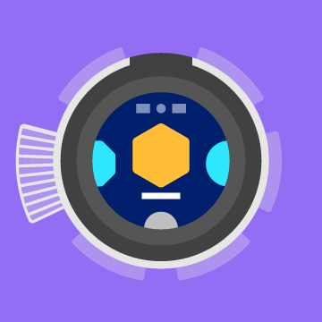

Um ícone do robô visto de cima, com uma ventoinha a emergir da posição do LED às 9 horas.
LED2

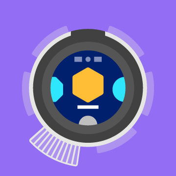

Ícone do robô visto de cima, com uma ventoinha a emergir da posição do LED às 7 horas.
LED3

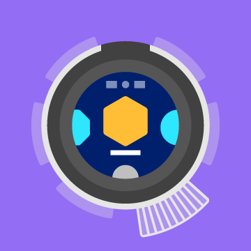

Ícone do robô visto de cima, com uma ventoinha a emergir da posição do LED às 5 horas.
LED4

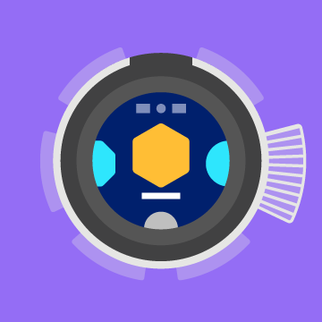

Um ícone do robô visto de cima, com uma ventoinha a emergir da posição do LED às 3 horas.
LED5

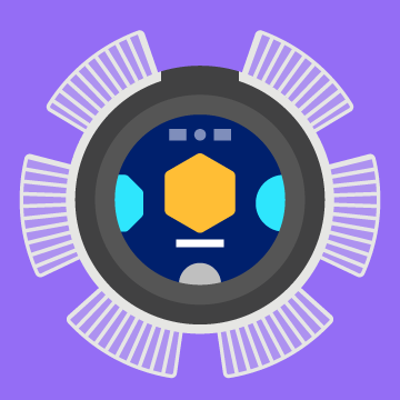

Ícone do robô visto de cima, com ventoinhas a emergir de todos os seis locais de LED.
ALL_LEDS
