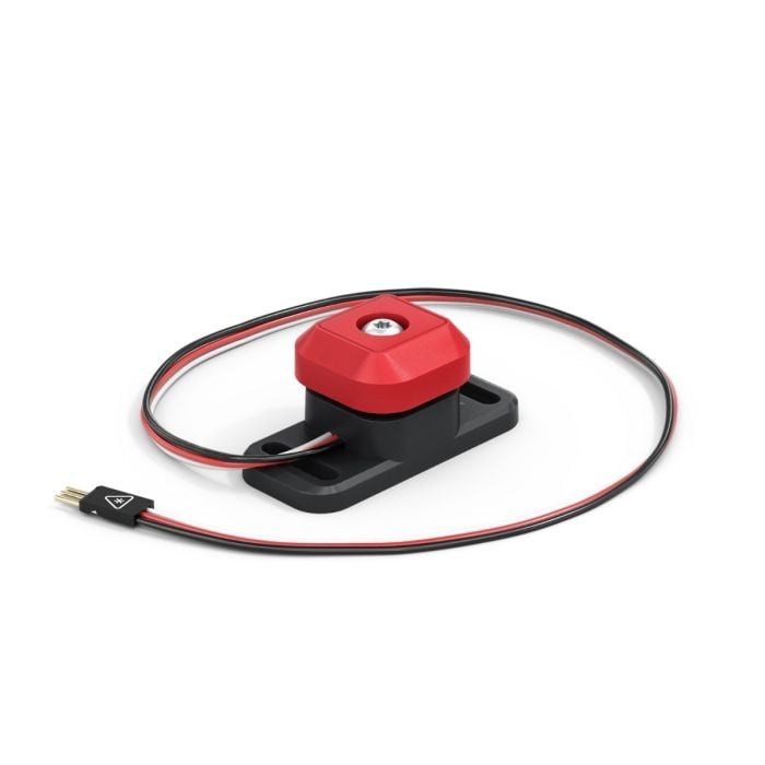

Stötfångarbrytaren är en mekanisk brytare som sluter en krets när den trycks ner, vilket gör att roboten kan upptäcka tryckningar och släppningar.
VEX-stötfångarbrytaren som är röd.
