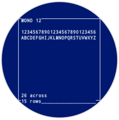

ตั้งค่าแบบอักษรบนหน้าจอ#
บล็อก set font on screen จะกำหนดแบบอักษรและขนาดที่ใช้แสดงข้อความบนหน้าจอของหุ่นยนต์ แบบอักษรนี้จะถูกนำไปใช้กับข้อความทั้งหมดที่พิมพ์ออกมาในภายหลัง
ตั้งค่าบล็อกเรียงซ้อนแบบอักษร#
ตั้งฟอนต์เป็น [ตัวอักษรความกว้างคงที่ v] [เล็กมากพิเศษ v] บนหน้าจอ
พารามิเตอร์
คำอธิบาย
พิมพ์
รูปแบบตัวอักษร: แบบคงที่ หรือ แบบสัดส่วน
ขนาด
ขนาดตัวอักษร (แสดงด้านล่าง):
  • เล็กมาก
  • เล็กพิเศษ
  • เล็ก
  • กลาง
  • ใหญ่
  • ใหญ่พิเศษ
  • ใหญ่มาก
ภาพหน้าจอของหุ่นยนต์แสดงตัวอย่างตัวเลขและตัวอักษรที่พิมพ์ด้วยฟอนต์ Mono 12 ตัวอักษรครอบคลุม 1 แถว ด้านล่างมี 26 ตัวอักษรในแนวนอนและ 15 แถว

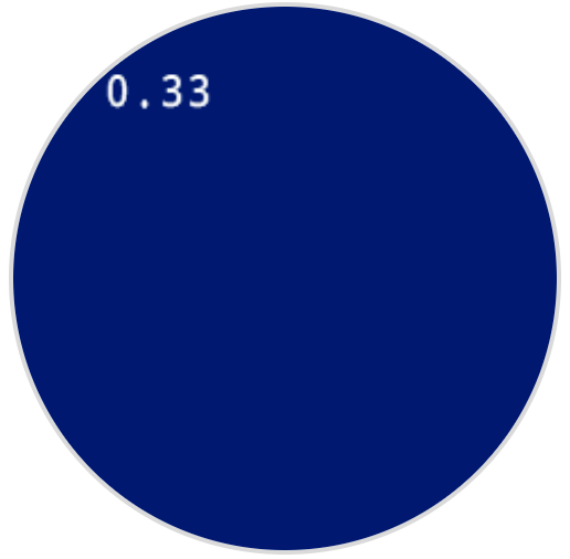

ตั้งค่าความแม่นยำในการพิมพ์บนหน้าจอ#
บล็อก set print precision on screen จะกำหนดจำนวนทศนิยมที่จะแสดงเมื่อพิมพ์ตัวเลขบนหน้าจอของหุ่นยนต์ ความแม่นยำในการพิมพ์นี้จะมีผลกับตัวเลขที่พิมพ์ออกมาทั้งหมดในภายหลัง
ตั้งค่าความแม่นยำในการพิมพ์บล็อกซ้อนกัน#
ตั้งความละเอียดการพิมพ์เป็น [0.1 v] บนหน้าจอ
พารามิเตอร์
คำอธิบาย
ความแม่นยำ
ความแม่นยำในการพิมพ์ที่ใช้:
  • 1
  • 0.1
  • 0.01
  • 0.001
  • ตัวเลขทั้งหมด
ตัวอย่าง
เมื่อเริ่มต้น โปรแกรมจะตั้งค่าความแม่นยำในการพิมพ์เป็นทศนิยมสองตำแหน่ง และพิมพ์ 1/3 เป็น 0.33 บนหน้าจอ#
เมื่อเริ่มต้น
[Print 1/3 as 0.33.]
ตั้งความละเอียดการพิมพ์เป็น [0.01 v] บนหน้าจอ
พิมพ์ ([1] [math_division v] [3]) บนหน้าจอ ▶
ภาพหน้าจอของหุ่นยนต์แสดงตัวเลข 0.33 เป็นสีขาวที่มุมบนซ้าย
