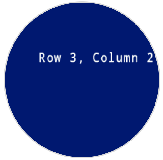

Indításkor a kurzort a képernyőn a 3. sor 2. oszlopába mozgatja, és a következőt írja ki: ‘3. sor, 2. oszlop’.#
amikor elindul
[Display text starting at Row 3 Column 2.]
kurzor beállítása (3). sor (2). oszlopába a képernyőn
[Row 3, Column 2] nyomtatása a képernyőn ▶
A robot képernyőjének képernyőképe, amelyen a 3. sor 2. oszlopának szövege fehér színnel van nyomtatva, közvetlenül a képernyő közepe felett, a 3. sor 2. oszlopától kezdve.

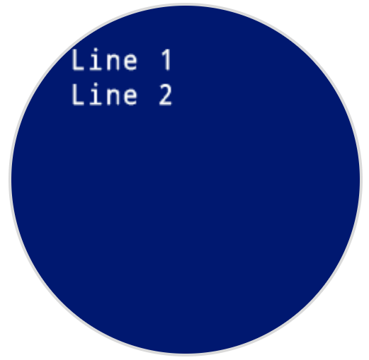

Indításkor kiírja az ‘1. sor’ szöveget a képernyőre, a kurzort a következő sorra mozgatja, majd kiírja a ‘2. sor’ szöveget.#
amikor elindul
[Display two lines of text.]
[Line 1] nyomtatása a képernyőn ▶
kurzor a következő sorra a képernyőn
[Line 2] nyomtatása a képernyőn ▶
A robot képernyőjének képernyőképe fehér szöveggel. A képernyőn az 1. sor a felső sorban, balra igazítva, a 2. sor pedig közvetlenül alatta olvasható.

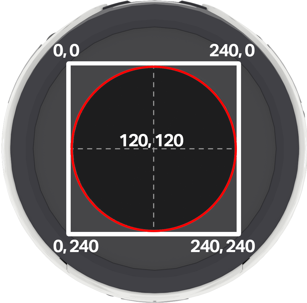

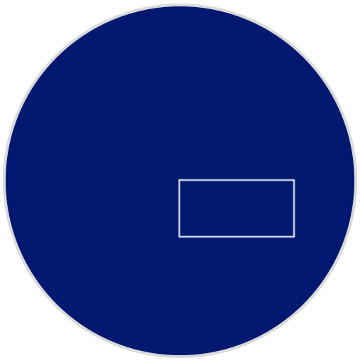

képernyő eredetének beállítása#
A képernyő origójának beállítása blokk módosítja a robot képernyőjén való rajzoláshoz vagy nyomtatáshoz használt origót (0, 0). Alapértelmezés szerint az origó a képernyő bal felső sarka. Ez a blokk visszaállíthatja az origót egy alternatív (x, y) képernyőkoordináta-helyre.
képernyő eredet veremblokk beállítása#
képernyő origójának beállítása x: [0] y: [0]
Paraméterek
Leírás
x
Az új origóként beállítandó x koordináta pixelben.
y
Az új origóként beállítandó y koordináta pixelben.
Példa
Indításkor a képernyő origóját (120, 120)-ra állítja, és egy téglalapot rajzol az új origóba, amelynek bal felső sarka (0,0)-ban van, szélessége 80 pixel, magassága pedig 40 pixel.#
amikor elindul
[Set the origin to the center of the screen.]
képernyő origójának beállítása x: [120] y: [120]
[Draw a rectangle at the new origin.]
téglalap rajzolása [0] [0] [80] [40] a képernyőn
A robot képernyőjének képernyőképe, amelyen egy fehér téglalap látható a bal alsó negyedben. A téglalap bal felső sarka a képernyő közepe.

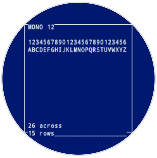

A robot képernyőjének képernyőképe, amelyen Mono 12 betűtípussal nyomtatott számok és betűk mintája látható. Az ábécé egy sornyi szöveget foglal el. Az alsó sor 26 karaktert és 15 sort tartalmaz.

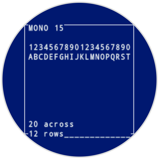

azonos szélességű, szuper kicsi
Ugyanaz a kép, mint az előző, Mono 15 betűtípussal. Az AT betűk egy sor szöveget foglalnak el. Az alsó 20 karakter hosszú és 12 sor hosszú.

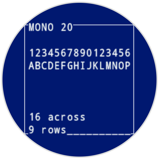

Ugyanaz a kép, mint az előző, Mono 20 betűtípussal. Az AP betűk egy sor szöveget foglalnak el. Az alsó 16 karakter hosszú és 9 sor hosszú.

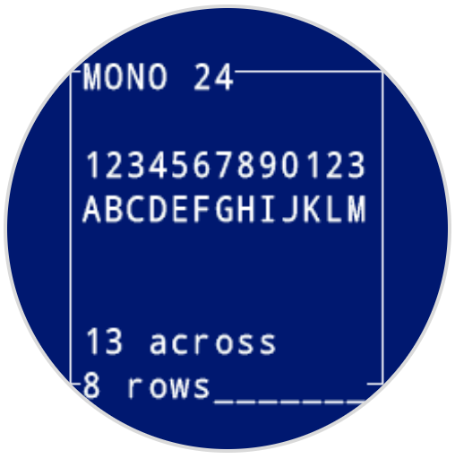

egyenletes sortávolságú kicsi
Ugyanaz a kép, mint az előző, Mono 24 betűtípussal. Az AM betűk egy sor szöveget foglalnak el. Az alsó kép 13 karakter hosszú és 8 sor hosszú.

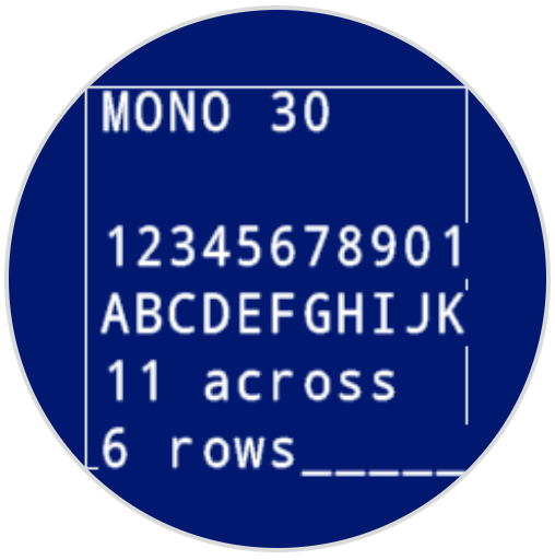

Ugyanaz a kép, mint az előző, Mono 30 betűtípussal. Az AK betűk egy sor szöveget foglalnak el. Az alsó 11 karakter hosszú és 6 sor hosszú.

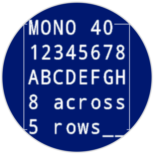

nagy, azonos szélességű
Ugyanaz a kép, mint az előző, Mono 40 betűtípussal. Az AH betűk egy sor szöveget foglalnak el. Az alsó 8 karakter hosszú és 5 sor hosszú.

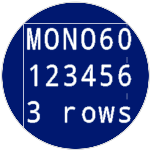

extra nagy, fix sorközű
Ugyanaz a kép, mint az előző, Mono 60 betűtípussal. Az 1-6 számok egy sor szöveget foglalnak el. Az alsó szöveg 3 sorból áll.

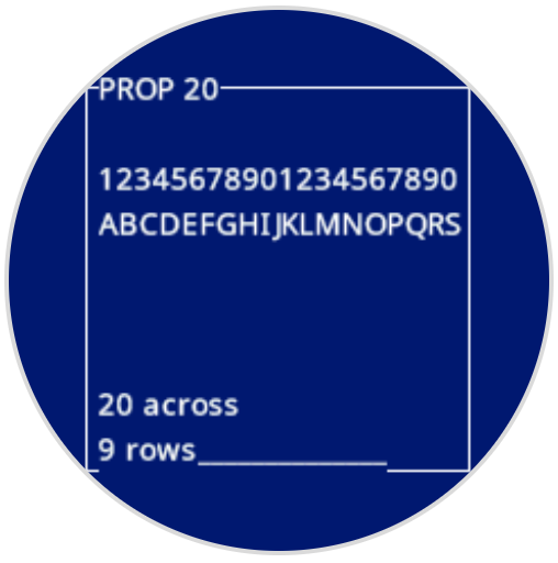

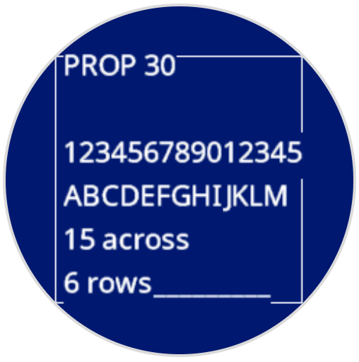

Ugyanaz a kép, mint az előző, csak Prop 20 betűtípussal. Az A betűk egy sor szöveget foglalnak el. Az alsó kép 20 karakter hosszú és 9 sor hosszú.
arányos kicsi
Ugyanaz a kép, mint az előző, csak Prop 30 betűtípussal. Az AM betűk egy sor szöveget foglalnak el. Az alsó rész 15 karakter hosszú és 6 soros.
arányos nagy

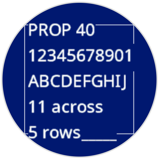

Ugyanaz a kép, mint az előző, csak Prop 40 betűtípussal. Az AJ betűk egy sor szöveget foglalnak el. Az alsó rész 11 karakter hosszú és 5 soros.

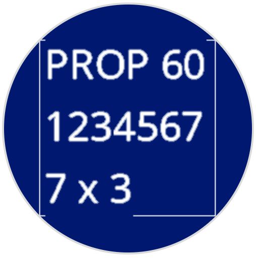

arányos extra nagy
A robot képernyőjének képernyőképe, amelyen Prop 60 betűtípussal nyomtatott számok láthatók. Az 1-7 számok egy sor szöveget foglalnak el. Az alsó sor 7 x 3-as.

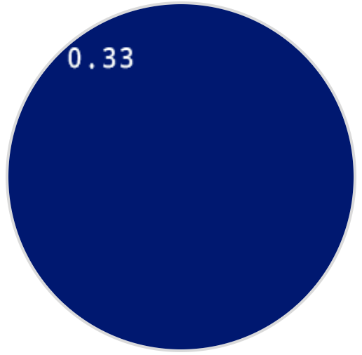

Indításkor két tizedesjegyre állítja a nyomtatási pontosságot, és az 1/3 értéket 0,33-ként írja ki a képernyőn.#
amikor elindul
[Print 1/3 as 0.33.]
nyomtatási pontosság beállítása [0.01 v] értékre a képernyőn
([1] [math_division v] [3]) nyomtatása a képernyőn ▶
A robot képernyőjének képernyőképén a bal felső sarokban fehér színnel 0.33 felirat látható.

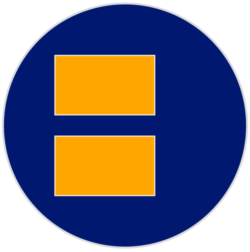

Példa

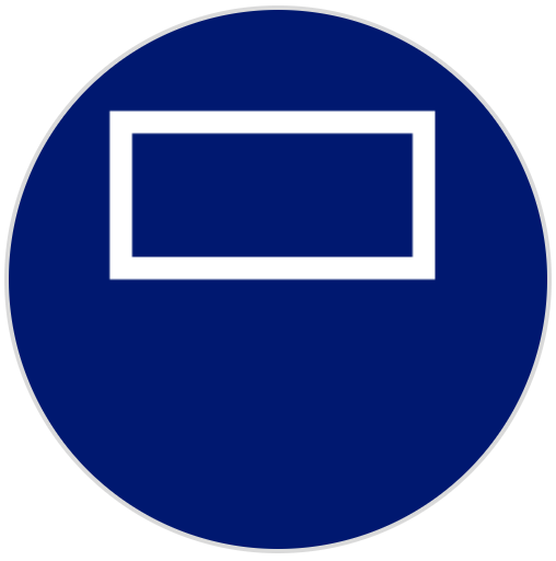

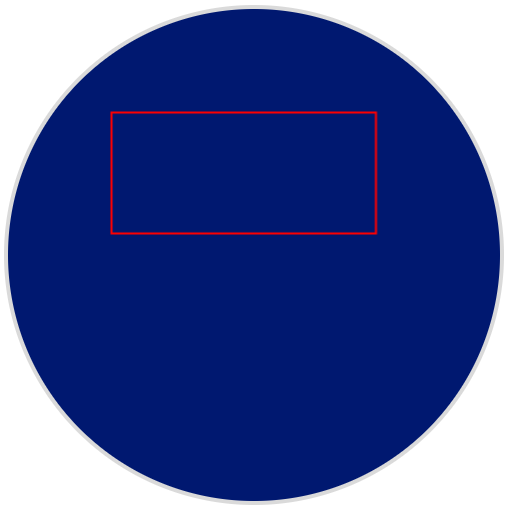

Indításkor a toll szélességét 10 képpontra állítja, és egy téglalapot rajzol, amelynek bal felső sarka (50,50)-nél van, szélessége 130 képpont, magassága pedig 60 képpont.#
amikor elindul
[Draw a rectangle with a pen width of 10.]
toll szélességének beállítása [10] értékre a képernyőn
téglalap rajzolása [50] [50] [130] [60] a képernyőn
A robot képernyőjének képernyőképe, amelynek felső felén egy vastag fehér téglalap látható.

Példa
Indításkor a toll színét pirosra állítja, és egy téglalapot rajzol, amelynek bal felső sarka az (50, 50) pontban van, szélessége 130 képpont, magassága pedig 60 képpont.#
amikor elindul
[Draw a rectangle with a red pen.]
toll / betű színének beállítása [piros v] a képernyőn
A robot képernyőjének képernyőképe egy piros téglalappal, amelynek felső felén vékony szegély van.

Indításkor a kitöltőszínt narancssárgára állítja, és két téglalapot rajzol. Az első az (50, 50), a második pedig az (50, 130) koordinátákon van, mindkettő 100 képpont széles és 60 képpont magas.#
amikor elindul
[Draw two orange rectangles.]
kitöltési szín beállítása [narancssárga v] a képernyőn
téglalap rajzolása [50] [50] [100] [60] a képernyőn
téglalap rajzolása [50] [130] [100] [60] a képernyőn
A robot képernyőjének képernyőképe, amelyen két párhuzamos narancssárga téglalap látható vékony, fehér körvonalakkal a képernyő bal közepén.

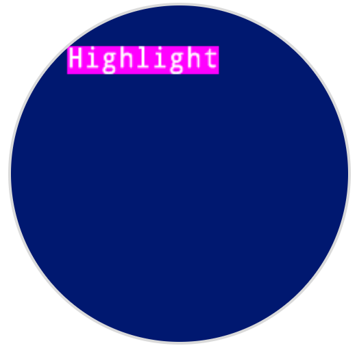

Indításkor a háttér kitöltési színét lilára állítja, és a képernyőn kiírja a „Kiemelés” szöveget.#
amikor elindul
[Display text with a purple background.]
kitöltési szín beállítása [lila v] a képernyőn
[Highlight] nyomtatása a képernyőn ▶
A robot képernyőjének képernyőképén a bal felső sarokból kiindulva fehér szöveggel, lila kiemeléssel körülötte a „Kiemelés” felirat olvasható.

Alapértelmezés szerint az origó a képernyő bal felső sarkában található, a (0, 0) koordinátánál. Az x tengelyen a 0 a képernyő bal oldalán, a 240 pedig a jobb oldalon található. Az y tengelyen a 0 a képernyő tetején, a 240 pedig az alján található. A set screen origin blokkal az origót áthelyezheted egy másik helyre. Az origó módosításakor az x és y koordinátatartomány is megváltozik.
Például, ha az origó (120, 120)-ra van állítva, akkor az x és y koordináták x és y tartománya -120 és 120 között lesz.

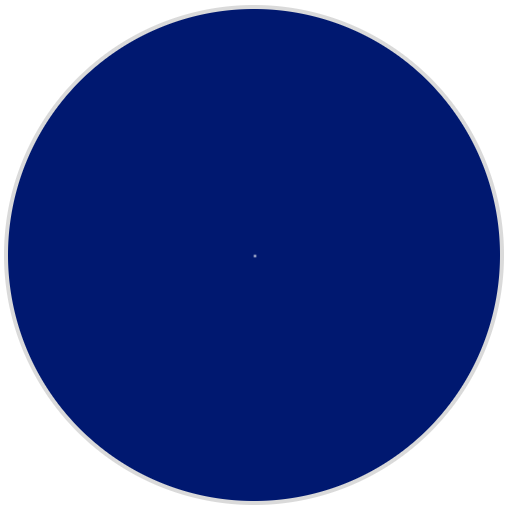

Indításkor egy képpontot rajzol a képernyő közepére a (120, 120) koordinátákon.#
amikor elindul
[Draw a pixel at the center of the screen.]
pixel rajzolása [120] [120] a képernyőn
A robot képernyőjének képernyőképe egyetlen fehér pixellel a közepén.

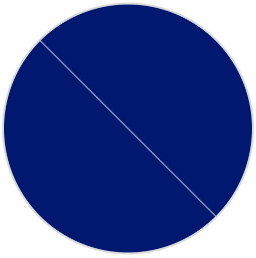

Indításkor átlós vonalat húz a képernyő bal felső sarkától (0,0) a jobb alsó sarkáig (240,240).#
amikor elindul
[Draw a line from the top left to bottom right of the screen.]
vonal rajzolása [0] [0] [240] [240] a képernyőn
A robot képernyőjének képernyőképe, amelyen egy vékony fehér átlós vonal húzódik a bal felső saroktól a jobb alsó sarokig.
téglalap rajzolása a képernyőn#
A téglalap rajzolása a képernyőn veremblokk egy téglalapot rajzol a jelenlegi toll szélessége, toll színe és kitöltőszín paraméterek felhasználásával.
téglalap alakú halomblokk rajzolása#
téglalap rajzolása [0] [0] [10] [10] a képernyőn
Paraméterek
Leírás
x
A téglalap bal felső sarkának x koordinátája pixelben, 0-tól 240-ig, az alapértelmezett origóval.
y
A téglalap bal felső sarkának y koordinátája pixelben, 0-tól 240-ig, az alapértelmezett origóval.
szélesség
A téglalap szélessége pixelben.
magasság
A téglalap magassága pixelben.
Példa
Indításkor egy téglalapot rajzol a képernyőre, amelynek bal felső sarka (50,50), szélessége 130 pixel, magassága pedig 60 pixel.#
amikor elindul
[Draw a rectangle on the screen.]
A robot képernyőjének képernyőképe, amelynek felső felén egy fehér téglalap látható.
