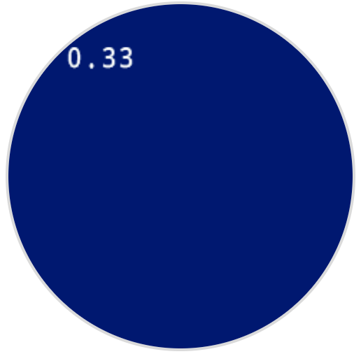

Nuair a thosaítear é, socraítear cruinneas priontála go dhá dheachúlacha agus priontáiltear 1/3 mar 0.33 ar an scáileán.#
nuair a thosaítear
[Print 1/3 as 0.33.]
socraigh beachtas priontála go [0.01 v] ar an scáileán
priontáil ([1] [math_division v] [3]) ar an scáileán ▶
Léann pictiúr scáileáin de scáileán an róbait 0.33 i mbán sa chúinne uachtarach ar chlé.
