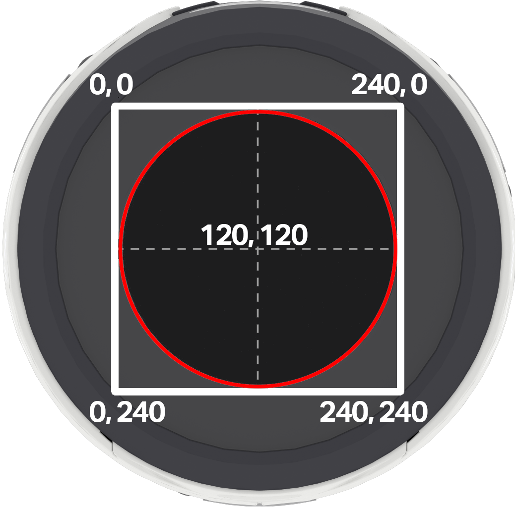

nastavit původ obrazovky#
Blok set screen origin mění počátek (0, 0) používaný pro kreslení nebo tisk na obrazovce robota. Ve výchozím nastavení je počátek v levém horním rohu obrazovky. Tento blok může resetovat počátek na alternativní souřadnice obrazovky (x, y).
nastavit blok zásobníku původu obrazovky#
nastavit počátek obrazovky x: [0] y: [0]
Parametry
Popis
x
Souřadnice x v pixelech, která se má nastavit jako nový počátek.
y
Souřadnice y v pixelech, která se má nastavit jako nový počátek.
Příklad
Po spuštění nastaví počátek obrazovky na (120, 120) a v novém počátku nakreslí obdélník s levým horním rohem v bodě (0,0), šířkou 80 pixelů a výškou 40 pixelů.#
při spuštění
nastavit počátek obrazovky x: [120] y: [120]
nakreslit obdélník [0] [0] [80] [40] na obrazovce
Snímek obrazovky robota s bílým obdélníkem nakresleným v levém dolním kvadrantu. Levý horní roh obdélníku je středem obrazovky.

kreslit pixely na obrazovce#
Blok zásobníku draw pixel on screen nakreslí jeden pixel na vybrané souřadnici x a y s použitím aktuální barvy pera pero color.
Ve výchozím nastavení se počátek souřadnic nachází v levém horním rohu obrazovky v bodě (0, 0). Na ose x je 0 na levé straně obrazovky a 240 na pravé straně. Na ose y je 0 v horní části obrazovky a 240 dole. Blok set screen origin můžete použít k přesunutí počátku na jiné místo. Při změně počátku se změní i rozsahy souřadnic x a y.
Například pokud je počátek nastaven na (120, 120), rozsah souřadnic x a y bude od -120 do 120.

nakreslete čáru na obrazovce#
Zásobníkový blok draw line on screen nakreslí čáru od první souřadnice obrazovky (x1, y1) k druhé souřadnici obrazovky (x2, y2) s použitím aktuálních hodnot šířka pera a barva pera.
