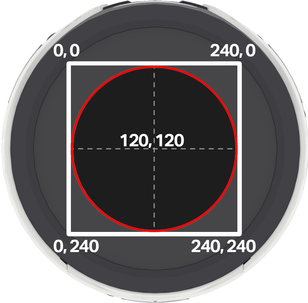

Wydruk XY#
ustaw początek ekranu#
Blok stosu ustaw początek ekranu zmienia początek (0, 0) używany do rysowania lub drukowania na ekranie robota. Domyślnie początek znajduje się w lewym górnym rogu ekranu. Ten blok może zresetować początek do alternatywnej współrzędnej ekranu (x, y).
ustaw blok stosu początkowego ekranu#
ustaw początek ekranu x: [0] y: [0]
Parametry
Opis
X
Współrzędna x w pikselach, którą należy ustawić jako nowy początek.
y
Współrzędna y w pikselach, którą należy ustawić jako nowy początek.
Przykład
Po uruchomieniu ustawia początek ekranu na (120, 120) i rysuje prostokąt w nowym początku z lewym górnym rogiem w punkcie (0,0), szerokością 80 pikseli i wysokością 40 pikseli.#
gdy uruchomiony
ustaw początek ekranu x: [120] y: [120]
narysuj prostokąt [0] [0] [80] [40] na ekranie
Zrzut ekranu robota z białym prostokątem narysowanym w lewym dolnym kwadrancie. Lewy górny róg prostokąta to środek ekranu.

narysuj piksel na ekranie#
Blok stosu rysuj piksel na ekranie rysuje jeden piksel na wybranej współrzędnej x i y przy użyciu bieżącego koloru pióra.
Domyślnie początek układu współrzędnych znajduje się w lewym górnym rogu ekranu w punkcie (0, 0). Na osi X, 0 znajduje się po lewej stronie ekranu, a 240 po prawej. Na osi Y, 0 znajduje się u góry ekranu, a 240 u dołu. Możesz użyć bloku ustaw początek układu współrzędnych ekranu, aby przesunąć początek układu współrzędnych w inne miejsce. Zmiana początku układu współrzędnych spowoduje również zmianę zakresów współrzędnych x i y.
Na przykład, jeśli początek zostanie ustawiony na (120, 120), zakres x i y będzie wynosić od -120 do 120 dla współrzędnych x i y.
narysuj blok stosu pikseli#
narysuj piksel [0] [0] na ekranie
Parametry
Opis
X
Współrzędna x do rysowania piksela, od 0 do 240 z domyślnym początkiem.
y
Współrzędna y do rysowania piksela, od 0 do 240 z domyślnym początkiem.
Przykład
Po uruchomieniu rysuje piksel w środku ekranu o współrzędnych (120, 120).#
gdy uruchomiony
[Draw a pixel at the center of the screen.]
narysuj piksel [120] [120] na ekranie
Zrzut ekranu robota z pojedynczym białym pikselem w środku.
narysuj linię na ekranie#
Blok stosu rysuj linię na ekranie rysuje linię od pierwszej współrzędnej ekranu (x1, y1) do drugiej współrzędnej ekranu (x2, y2) przy użyciu bieżącej szerokości pióra i koloru pióra.
narysuj blok stosu linii#
narysuj linię [0] [0] [10] [10] na ekranie
Parametry
Opis
x1
Współrzędna x w pikselach początku linii, od 0 do 240 przy domyślnym początku.
y1
Współrzędna y w pikselach początku linii, od 0 do 240 przy domyślnym początku.
x2
Współrzędna x końca linii w pikselach od 0 do 240 przy domyślnym początku.
y2
Współrzędna y końca linii w pikselach od 0 do 240 przy domyślnym początku.
Przykład
Po uruchomieniu rysuje linię ukośną od lewego górnego rogu (0,0) do prawego dolnego rogu (240,240) ekranu.#
gdy uruchomiony
narysuj linię [0] [0] [240] [240] na ekranie
Zrzut ekranu robota z cienką białą linią ukośną biegnącą od lewego górnego rogu do prawego dolnego rogu.
