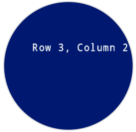

Piemēri
Pēc palaišanas kursors tiek pārvietots uz 3. rindas 2. kolonnu ekrānā un tiek izdrukāts “3. rinda, 2. kolonna”.#
kad sākts
[Display text starting at Row 3 Column 2.]
iestatīt kursoru uz rindu (3) kolonnu (2) ekrānā
drukāt [Row 3, Column 2] ekrānā ▶
Robota ekrāna ekrānuzņēmums, kurā 3. rindas 2. kolonna ir iespiesta baltā krāsā tieši virs ekrāna centra, sākot no 3. rindas 2. kolonnas.

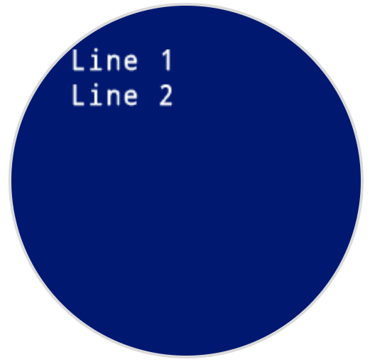

novietot kursoru uz nākamo rindu ekrānā#
Kaudzītes bloks iestatīt kursoru uz nākamo ekrāna rindu pārvieto kursoru uz 1. kolonnu nākamajā rindā robota ekrānā.
iestatīt kursoru uz nākamo rindu kaudzītes bloku#
pāriet uz nākamo rindu ekrānā
Parametri
Apraksts
Šim blokam nav parametru.
Piemērs
Pēc palaišanas ekrānā tiek izdrukāts “1. rinda”, kursors tiek pārvietos uz nākamo rindu un pēc tam tiek izdrukāts “2. rinda”.#
kad sākts
[Display two lines of text.]
drukāt [Line 1] ekrānā ▶
drukāt [Line 2] ekrānā ▶
Robota ekrāna ekrānuzņēmums ar baltu tekstu. Ekrānā augšējā rindā, pa kreisi izlīdzināta, ir redzama 1. rinda, bet otrā rinda — tieši zem tās.

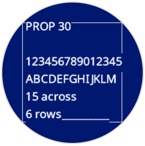

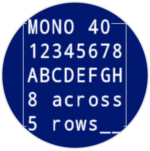

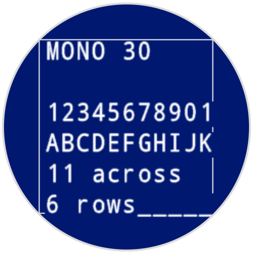

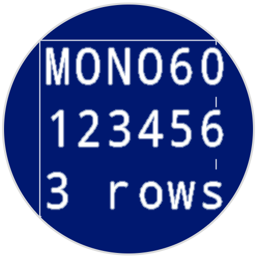

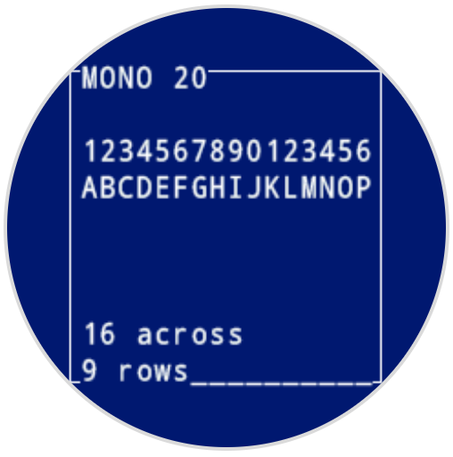

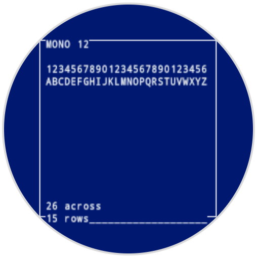

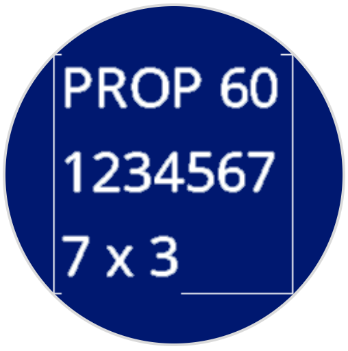

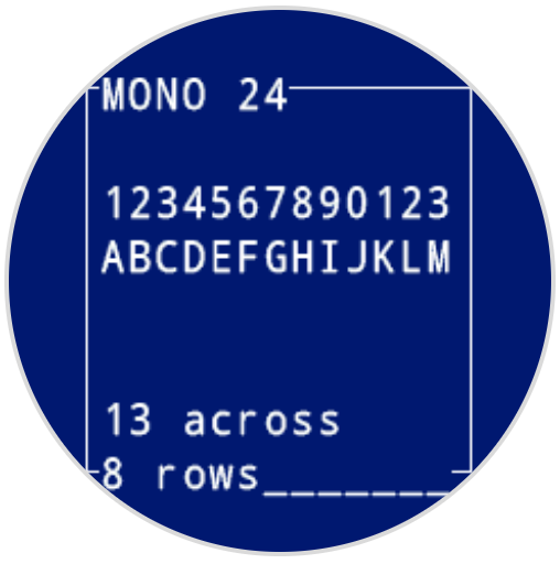

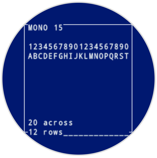

iestatīt fontu ekrānā#
Steka bloks iestatīt fontu ekrānā iestata fontu un izmēru, kas tiek izmantots teksta attēlošanai robota ekrānā. Šis fonts tiks lietots visam turpmāk drukātajam tekstam.
iestatīt fontu steka bloku#
iestatīt fontu uz [vienplatuma v] [īpaši mazs v] ekrānā
Parametri
Apraksts
tips
Fonta veids: vienas atstarpes vai proporcionāls
izmērs
Fonta lielums (parādīts zemāk):
  • ļoti mazs
  • ļoti mazs
  • mazs
  • vidējs
  • liels
  • ļoti liels
  • ļoti liels
Robota ekrāna ekrānuzņēmums, kurā redzami ciparu un burtu paraugi, kas drukāti Mono 12 fontā. Alfabēts aizņem vienu teksta rindu. Apakšējā daļā ir 26 rakstzīmes 15 rindās.
ļoti mazs, ar vienādu atstarpi
Tas pats attēls kā iepriekšējais, ar Mono 15 fontu. Burti AT aizņem vienu teksta rindu. Apakšējā daļā ir 20 rakstzīmes 12 rindās.
Tas pats attēls kā iepriekšējais, ar Mono 20 fontu. Burti AP aizņem vienu teksta rindu. Apakšējā daļā ir 16 rakstzīmes un 9 rindas.
Tas pats attēls kā iepriekšējais, tikai ar fontu Mono 24. Burti AM aizņem vienu teksta rindu. Apakšējā daļā ir 13 rakstzīmes un 8 rindas.
vienrindu vidējs
Tas pats attēls kā iepriekšējais, tikai ar fontu Mono 30. Burti AK aizņem vienu teksta rindu. Apakšējā daļā ir 11 rakstzīmes un 6 rindas.
liels, ar vienādu atstarpi
Tas pats attēls kā iepriekšējais, tikai ar Mono 40 fontu. Burti AH aizņem vienu teksta rindu. Apakšējā daļā ir 8 rakstzīmes un 5 rindas.
īpaši liels, vienrindu raksts
Tas pats attēls kā iepriekšējais, tikai ar Mono 60 fontu. Skaitļi no 1 līdz 6 aizņem vienu teksta rindu. Apakšējā daļa ir 3 rindas gara.
ļoti liels, ar vienādu atstarpi

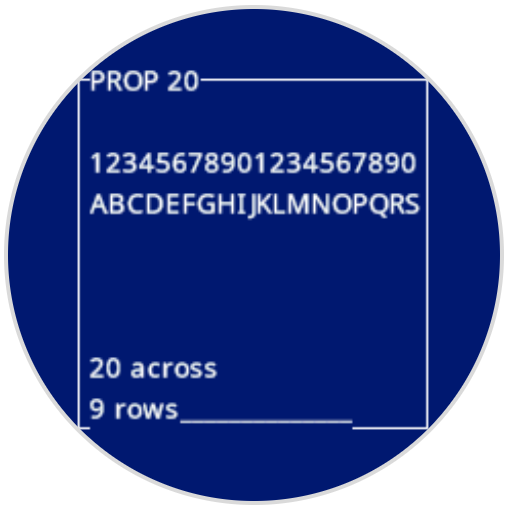

Tas pats attēls kā iepriekšējais, tikai ar fontu Prop 20. Burti A aizņem 1 teksta rindu. Apakšējā daļā ir 20 rakstzīmes un 9 rindas.
proporcionāls mazs

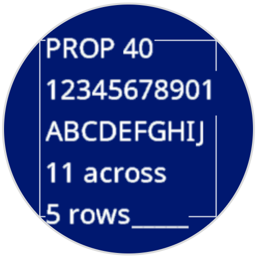

Tas pats attēls kā iepriekšējais, tikai ar fontu Prop 30. Burti AM aizņem vienu teksta rindu. Apakšējā daļā ir 15 rakstzīmes un 6 rindas.
proporcionāli liels
Tas pats attēls kā iepriekšējais, tikai ar fontu Prop 40. Burti AJ aizņem vienu teksta rindu. Apakšējā daļā ir 11 rakstzīmes un 5 rindas.
proporcionāli liels
Robota ekrāna ekrānuzņēmums, kurā redzams Prop 60 fontā drukātu skaitļu paraugs. Skaitļi no 1 līdz 7 aizņem vienu teksta rindu. Apakšējā daļa ir 7 x 3.
proporcionāls super liels

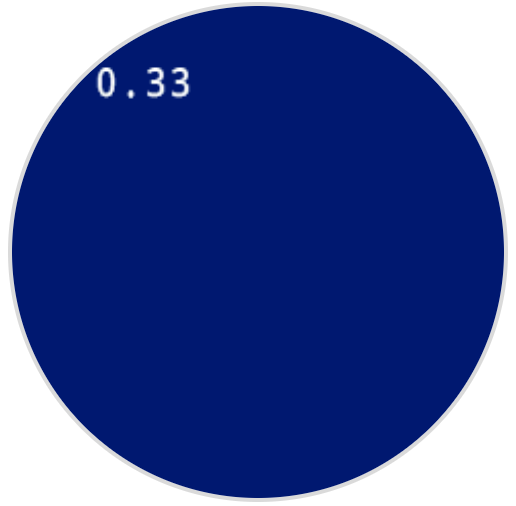

Startējot, drukas precizitāte tiek iestatīta uz divām zīmēm aiz komata un ekrānā tiek izdrukāta 1/3 kā 0,33.#
kad sākts
[Print 1/3 as 0.33.]
iestatīt drukāšanas precizitāti uz [0.01 v] ekrānā
drukāt ([1] [math_division v] [3]) ekrānā ▶
Robota ekrāna ekrānuzņēmumā augšējā kreisajā stūrī baltā krāsā ir redzams 0,33.

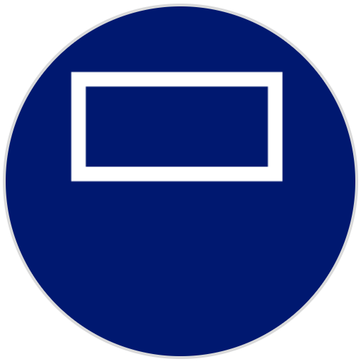

Startēšanas laikā tiek iestatīts pildspalvas platums uz 10 pikseļiem un uzzīmēts taisnstūris ar augšējo kreiso stūri (50,50), platumu 130 pikseļi un augstumu 60 pikseļi.#
kad sākts
[Draw a rectangle with a pen width of 10.]
iestatīt pildspalvas platumu uz [10] ekrānā
zīmēt taisnstūri [50] [50] [130] [60] ekrānā
Robota ekrāna ekrānuzņēmums ar biezu, baltu taisnstūri, kas uzzīmēts augšpusē.

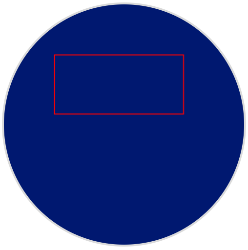

Startējot, tiek iestatīta pildspalvas krāsa uz sarkanu un uzzīmēts taisnstūris ar augšējo kreiso stūri (50, 50), platumu 130 pikseļi un augstumu 60 pikseļi.#
kad sākts
[Draw a rectangle with a red pen.]
iestatīt pildspalvas / fonta krāsu uz [sarkans v] ekrānā
Robota ekrāna ekrānuzņēmums ar sarkanu taisnstūri, kura augšpusē ir uzzīmēta plāna apmale.

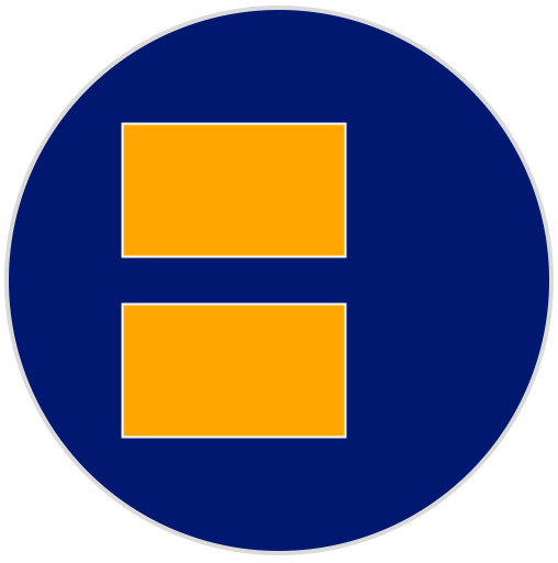

Startējot, aizpildījuma krāsa tiek iestatīta uz oranžu un tiek uzzīmēti divi taisnstūri. Pirmais atrodas punktā (50, 50), bet otrais — punktā (50, 130), abi ar 100 pikseļu platumu un 60 pikseļu augstumu.#
kad sākts
[Draw two orange rectangles.]
iestatīt aizpildījuma krāsu uz [oranžs v] ekrānā
zīmēt taisnstūri [50] [50] [100] [60] ekrānā
zīmēt taisnstūri [50] [130] [100] [60] ekrānā
Robota ekrāna ekrānuzņēmums ar diviem paralēliem oranžiem taisnstūriem ar plānām, baltām kontūrām, kas novietoti ekrāna kreisajā centrā.

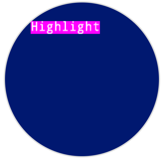

Pēc palaišanas fona aizpildījuma krāsa tiek iestatīta uz violetu un ekrānā tiek parādīts teksts “Izcelt”.#
kad sākts
[Display text with a purple background.]
iestatīt aizpildījuma krāsu uz [violets v] ekrānā
drukāt [Highlight] ekrānā ▶
Robota ekrāna ekrānuzņēmumā ir uzraksts “Highlight” baltā krāsā ar violetu izcēlumu ap to, sākot no augšējā kreisā stūra.

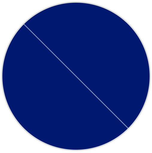

Startējot, zīmē diagonālu līniju no ekrāna augšējā kreisā stūra (0,0) līdz apakšējam labajam stūrim (240,240).#
kad sākts
[Draw a line from the top left to bottom right of the screen.]
zīmēt līniju [0] [0] [240] [240] ekrānā
Robota ekrāna ekrānuzņēmums ar plānu baltu diagonālu līniju, kas novilkta no augšējā kreisā stūra līdz apakšējam labajam stūrim.

Startējot, ekrānā tiek uzzīmēts taisnstūris ar augšējo kreiso stūri (50,50), platumu 130 pikseļi un augstumu 60 pikseļi.#
kad sākts
[Draw a rectangle on the screen.]
Robota ekrāna ekrānuzņēmums ar baltu taisnstūri, kas uzzīmēts augšpusē.
