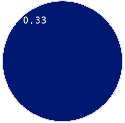

Voorbeeld
Bij het opstarten wordt de afdrukprecisie ingesteld op twee decimalen en wordt 1/3 als 0,33 op het scherm afgedrukt.#
wanneer gestart
[Print 1/3 as 0.33.]
stel afdrukprecisie in op [0.01 v] op scherm
druk ([1] [math_division v] [3]) af op scherm ▶
Een screenshot van het scherm van de robot toont 0.33 in witte letters in de linkerbovenhoek.
