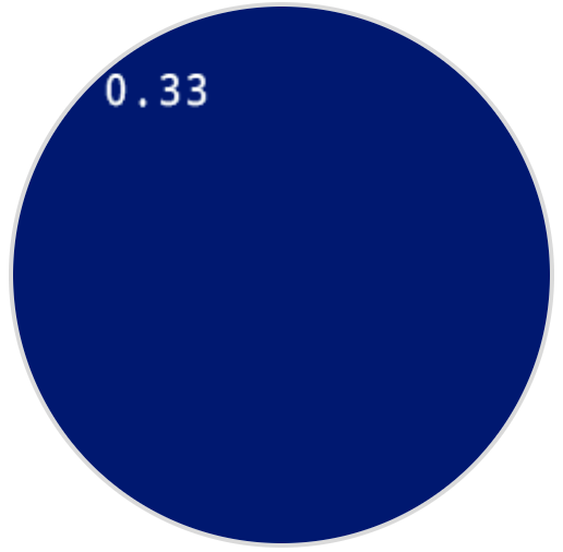

Au démarrage, la précision d’impression est réglée sur deux décimales et 1/3 s’affiche à l’écran sous la forme 0,33.#
au démarrage
[Print 1/3 as 0.33.]
définir la précision d'affichage [0.01 v] sur l'écran
afficher ([1] [math_division v] [3]) sur l'écran ▶
Une capture d'écran de l'écran du robot affiche 0,33 en blanc dans le coin supérieur gauche.
