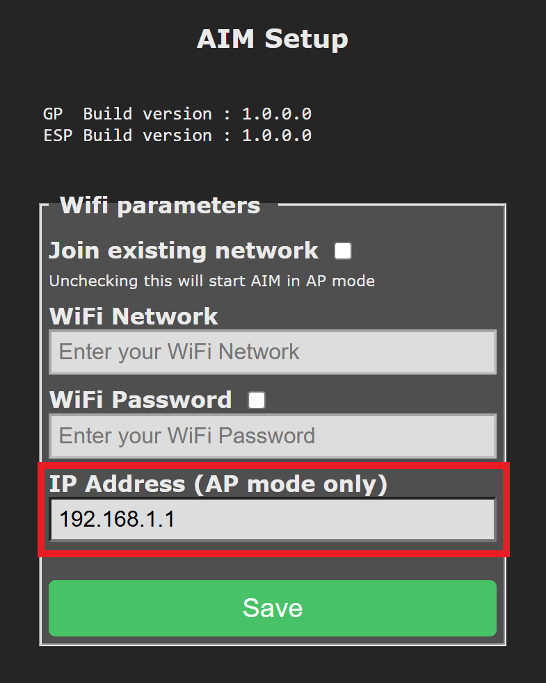

2. Update the IP Address#
Nuashonraigh an Seoladh IP de láimh tríd an réimse Seoladh IP (mód AP amháin) a chur in eagar agus Sábháil a roghnú chun na hathruithe a chur i bhfeidhm.
Taispeánann an scáileán Socrú AIM uimhreacha leaganacha ag an mbarr agus tá cuid ann dar teideal Paraiméadair WiFi. Tá an réimse lipéadaithe Seoladh IP (mód AP amháin) aibhsithe agus tá an seoladh 192.165.5.1 ann.
Nóta: Fág Glac páirt i líonra atá ann cheana féin gan tic.
