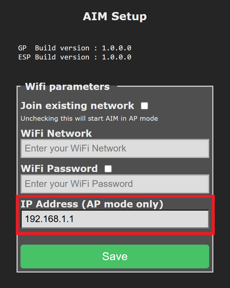

2. Update the IP Address#
Для обновления IP-адреса вручную отредактируйте поле IP-адрес (только в режиме точки доступа) и выберите Сохранить, чтобы применить изменения.
На экране настройки AIM вверху отображаются номера версий, а также раздел под названием «Параметры Wi-Fi». Поле с надписью «IP-адрес (только в режиме точки доступа)» выделено и содержит адрес 192.165.5.1.
Примечание: Оставьте флажок Присоединиться к существующей сети снятым.
