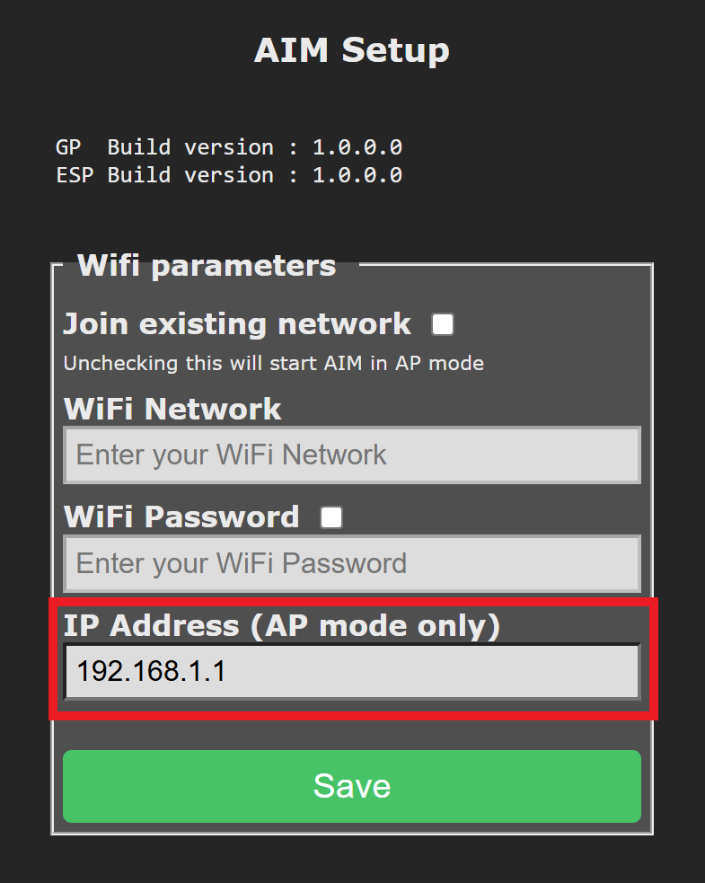

2. Update the IP Address#
IP Adresi (Yalnızca AP modu) alanını düzenleyerek ve değişiklikleri uygulamak için Kaydet seçeneğini belirleyerek IP adresini manuel olarak güncelleyin.
AIM Kurulum ekranı üst kısımda sürüm numaralarını gösterir ve WiFi parametreleri başlıklı bir bölüm içerir. IP Adresi (yalnızca AP modu) etiketli alan vurgulanmıştır ve 192.165.5.1 adresini içerir.
Not: Mevcut ağa katıl seçeneğini işaretlemeyin.
