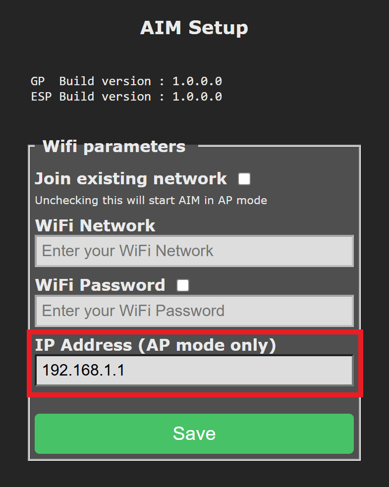

2. Update the IP Address#
IP 주소를 수동으로 업데이트하려면 IP 주소(AP 모드만 해당) 필드를 편집하고 저장을 선택하여 변경 사항을 적용하십시오.
AIM 설정 화면 상단에 버전 번호가 표시되고 WiFi 매개변수라는 제목의 섹션이 포함됩니다. IP 주소(AP 모드만 해당)라고 표시된 필드가 강조 표시되고 192.165.5.1 주소가 포함됩니다.
참고: 기존 네트워크 참여 옵션은 선택하지 마세요.
