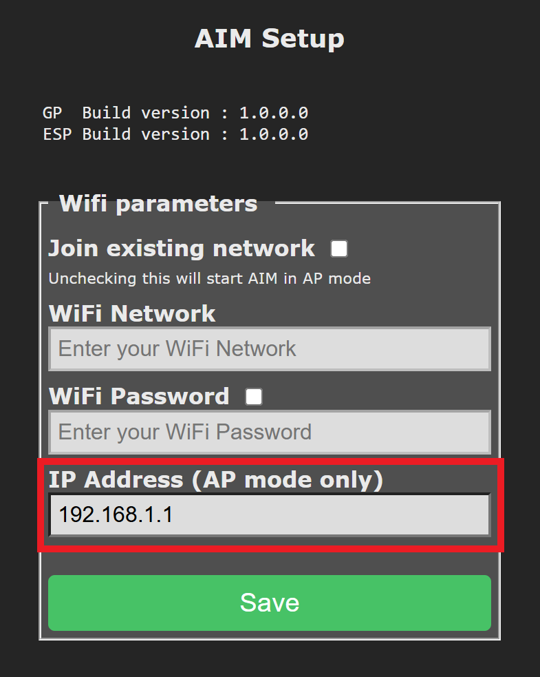

2. Update the IP Address#
Cập nhật thủ công địa chỉ IP bằng cách chỉnh sửa trường Địa chỉ IP (chỉ ở chế độ AP) và chọn Lưu để áp dụng các thay đổi.
Màn hình Thiết lập AIM hiển thị số phiên bản ở trên cùng và bao gồm một phần có tiêu đề Tham số WiFi. Trường có nhãn Địa chỉ IP (chỉ ở chế độ AP) được tô sáng và chứa địa chỉ 192.165.5.1.
Lưu ý: Hãy bỏ chọn tùy chọn Tham gia mạng hiện có.
