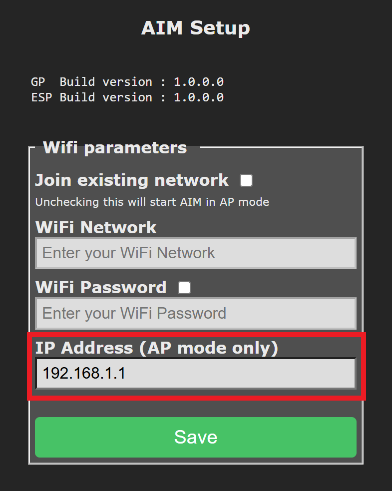

2. Update the IP Address#
Ručně aktualizujte IP adresu úpravou pole IP adresa (pouze režim AP) a výběrem možnosti Uložit změny aplikujte.
Obrazovka nastavení AIM zobrazuje v horní části čísla verzí a obsahuje sekci s názvem Parametry WiFi. Pole s označením IP adresa (pouze režim AP) je zvýrazněno a obsahuje adresu 192.165.5.1.
Poznámka: Políčko Připojit se k existující síti nechte nezaškrtnuté.
