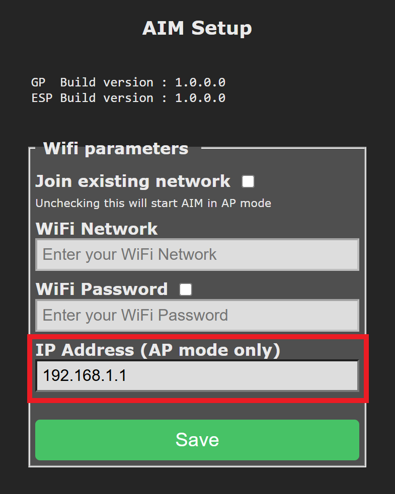

Frissítse manuálisan az IP-címet az IP-cím (csak AP módban) mező szerkesztésével, majd a Mentés gombra kattintva alkalmazza a módosításokat.
Az AIM beállítási képernyőjének tetején láthatók a verziószámok, és tartalmaz egy „WiFi paraméterek” című részt. Az „IP-cím (csak AP módban)” feliratú mező ki van emelve, és a 192.165.5.1 címet tartalmazza.
Megjegyzés: A Csatlakozás a meglévő hálózathoz jelölőnégyzetet hagyja bejelöletlenül.
