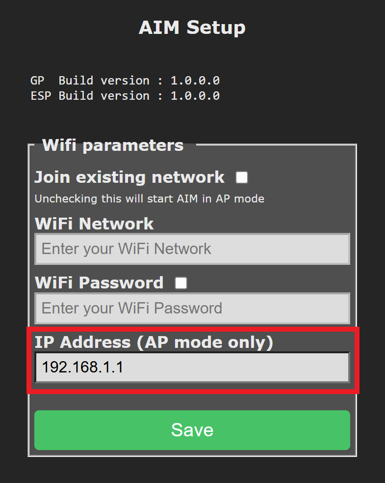

2. Update the IP Address#
قم بتحديث عنوان IP يدويًا عن طريق تحرير حقل عنوان IP (وضع نقطة الوصول فقط) وتحديد حفظ لتطبيق التغييرات.
تعرض شاشة إعداد AIM أرقام الإصدارات في الأعلى، وتتضمن قسمًا بعنوان "معلمات Wi-Fi". يتم تمييز الحقل المسمى "عنوان IP (وضع نقطة الوصول فقط)" ويحتوي على العنوان 192.165.5.1.
ملاحظة: اترك خيار الانضمام إلى الشبكة الحالية غير محدد.
