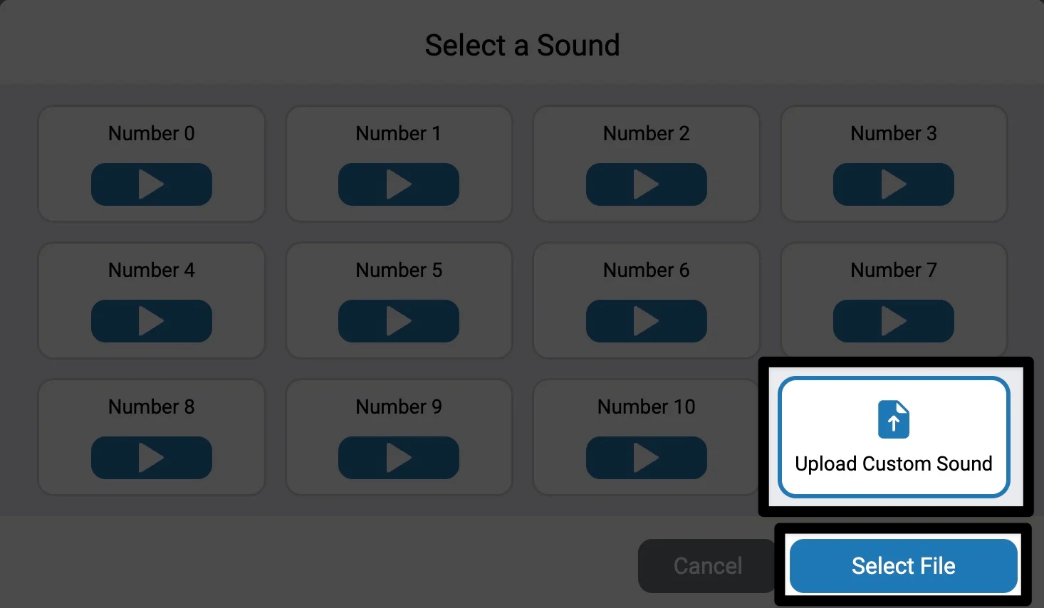

Chun fuaim saincheaptha a uaslódáil, roghnaigh Uaslódáil Fuaim Saincheaptha sula roghnaíonn tú Roghnaigh Comhad chun nascleanúint comhad do ghléis a oscailt.
Nóta: Ní mór comhaid fuaime a bheith ina MP3anna atá níos lú ná 1 MB.
An íomhá chéanna leis an gceann roimhe seo, anois leis an rogha Uaslódáil Fuaim Saincheaptha sa chúinne íochtarach ar dheis den eangach aibhsithe, mar aon leis an Roghnaigh Comhad díreach faoi.

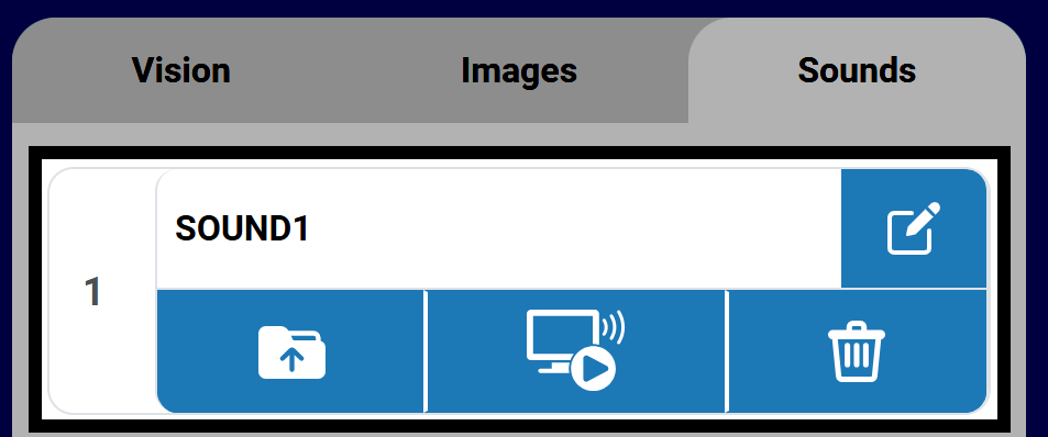

Uaslódálfar an fhuaim agus beidh sí le feiceáil sa sliotán roghnaithe. De réir réamhshocraithe, tabharfar FUAIM1 ar na fuaimeanna agus beidh an uimhir ag teacht leis an sliotán a n-uaslódálfar an fhuaim chuige.
Bíonn na cnaipí i sliotán an fhuaime uaslódáilte cumasaithe a luaithe a uaslódálfar fuaim. Ligeann na cnaipí duit an comhad fuaime uaslódáilte a athscríobh, réamhamharc a dhéanamh air, é a scriosadh nó a athainmniú.
Léann seat dlúth den chluaisín Fuaimeanna ar an bPainéal Rialaithe i VEXcode AIR Fuaim 1 sa chéad ró, agus tá na cnaipí uile ar fáil. Ó chlé go deas is iad sin Uaslódáil, Seinn fuaim, agus bruscar.

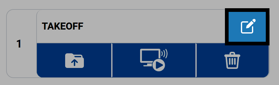

Athainmnigh comhad fuaime#
Roghnaigh an deilbhín Peann luaidhe chun an fhuaim a athainmniú. Seo ainm na fuaime nuair a bheidh an comhad fuaime in úsáid i do thionscadail.
Nóta: Ní féidir ainmneacha a thosú le huimhir agus ní mór dóibh a bheith níos faide ná 14 charachtar.
An scáileán céanna agus a bhí roimhe seo, leis an gcomhad fuaime sa tsraith 1 ag léamh Takeoff, agus an deilbhín eagarthóireachta peann luaidhe ar dheis an téacs aibhsithe.

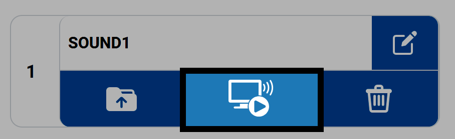

Réamhamharc ar chomhad fuaime#
Roghnaigh an deilbhín Ríomhaire chun an fhuaim ar do ghléas a chloisteáil.
An pictiúr scáileáin céanna de shraith 1 agus a bhí roimhe seo, agus an cnaipe lárnach faoin ainm aibhsithe. Tá ríomhaire agus deilbhín saighead imeartha ar an gcnaipe.

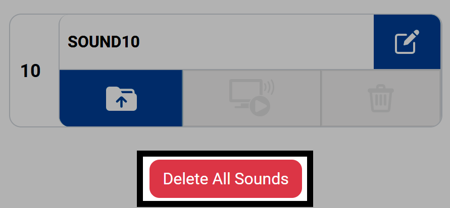

Chun na fuaimeanna go léir a scriosadh ag an am céanna, roghnaigh an cnaipe Scrios Gach Fuaim ag bun an chluaisín Fuaimeanna.
Scáileán dlúth de bhun an chluaisín Fuaimeanna sa Phainéal Rialaithe ina bhfuil ró 10 agus an cnaipe Scrios Gach Fuaim sa lár ag an mbun aibhsithe.
