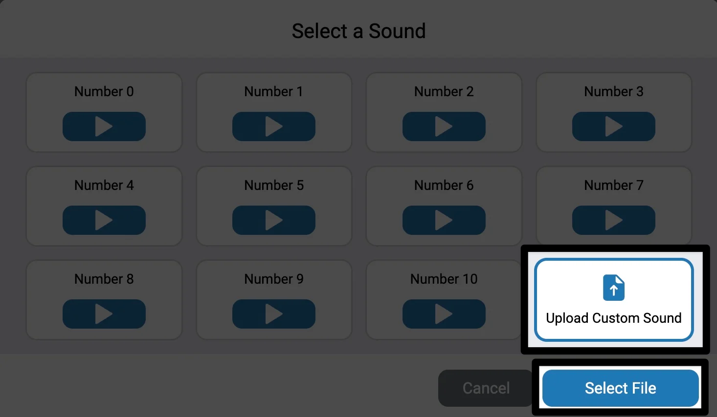

Aby przesłać własny dźwięk, wybierz opcję Prześlij własny dźwięk, a następnie wybierz opcję Wybierz plik, aby otworzyć nawigację plików w urządzeniu.
Uwaga: Pliki dźwiękowe muszą być w formacie MP3 i mieć rozmiar mniejszy niż 1 MB.
Ten sam obraz, co poprzedni, ale teraz z zaznaczoną opcją Prześlij niestandardowy dźwięk w prawym dolnym rogu siatki i opcją Wybierz plik bezpośrednio pod nią.

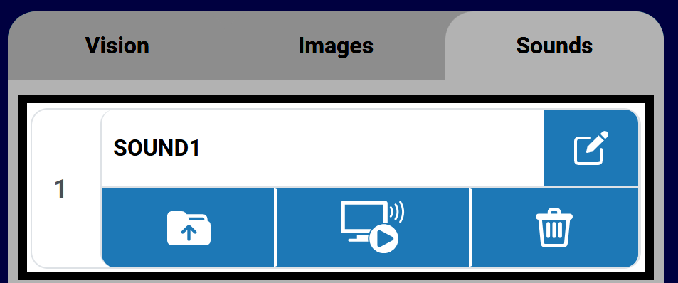

Dźwięk jest już dostępny#
Dźwięk zostanie przesłany i pojawi się w wybranym slocie. Domyślnie dźwięki będą miały nazwę DŹWIĘK1, a numer będzie odpowiadał slocie, do którego został przesłany.
Przyciski w slocie przesłanego dźwięku stają się aktywne po przesłaniu dźwięku. Umożliwiają one nadpisywanie, podgląd, usuwanie lub zmianę nazwy przesłanego pliku dźwiękowego.
Zrzut ekranu z bliska zakładki Dźwięki w Panelu sterowania w VEXcode AIR pokazuje Dźwięk 1 w pierwszym wierszu, a wszystkie przyciski są dostępne. Od lewej do prawej: Prześlij, Odtwórz dźwięk i Usuń.
Możesz użyć niestandardowego dźwięku w projekcie, korzystając z następujących poleceń w kategorii Dźwięk dla Bloków lub Python:

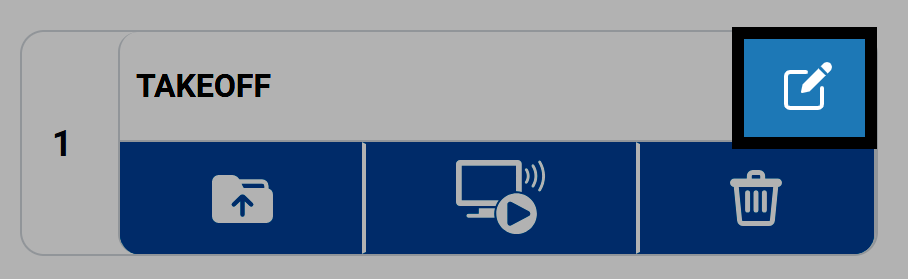

Zmień nazwę pliku dźwiękowego#
Wybierz ikonę Ołówka, aby zmienić nazwę dźwięku. Będzie to nazwa dźwięku używana podczas korzystania z pliku dźwiękowego w projektach.
Uwaga: Nazwy nie mogą zaczynać się od cyfry i nie mogą być dłuższe niż 14 znaków.
Ten sam zrzut ekranu co poprzednio, z plikiem dźwiękowym w wierszu 1, w którym widnieje napis „Start” i wyróżnioną ikoną edycji ołówka po prawej stronie tekstu.

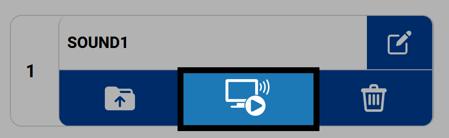

Podgląd pliku dźwiękowego#
Wybierz ikonę Komputer, aby usłyszeć dźwięk na swoim urządzeniu.
Ten sam zrzut ekranu z wiersza 1, co poprzednio, z wyróżnionym środkowym przyciskiem pod nazwą. Przycisk ma ikonę komputera i strzałki odtwarzania.

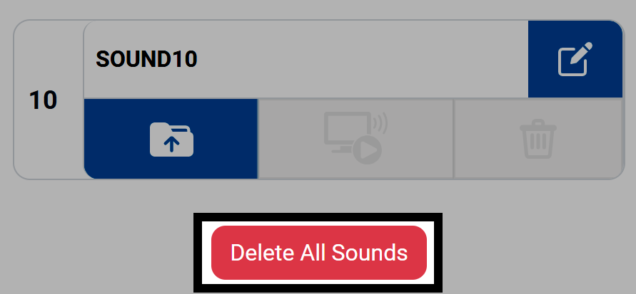

Aby usunąć wszystkie dźwięki naraz, wybierz przycisk Usuń wszystkie dźwięki u dołu zakładki Dźwięki.
Zrzut ekranu z bliska dolnej części zakładki Dźwięki w Panelu sterowania, pokazujący wiersz 10 z podświetlonym przyciskiem Usuń wszystkie dźwięki w środkowej części u dołu.
