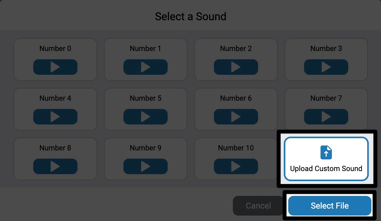

Ses Seçiciyi kullanın#
Ses Seçici görünecektir. Drone’a Gönder seçeneğini seçmeden önce kullanmak istediğiniz önceden yüklenmiş seslerden birini seçin.
VEXcode AIR'deki Ses Seçici'nin ekran görüntüsünde, üst kısımda "Bir Ses Seçin" yazısı ve 3x4'lük bir ses seçeneği tablosu yer alıyor. Üst satırdaki 3 numaralı seçenek vurgulanmış durumda, ayrıca sağ alt köşede "Drone'a Gönder" düğmesi bulunuyor.
Özel bir ses yüklemek için, cihazınızın dosya navigasyonunu açmak üzere Dosya Seç seçeneğini seçmeden önce Özel Ses Yükle seçeneğini seçin.
Not: Ses dosyaları 1 MB’tan küçük MP3 formatında olmalıdır.
Öncekiyle aynı görsel, ancak bu sefer ızgaranın sağ alt köşesinde "Özel Ses Yükle" seçeneği vurgulanmış ve hemen altında "Dosya Seç" seçeneği yer alıyor.

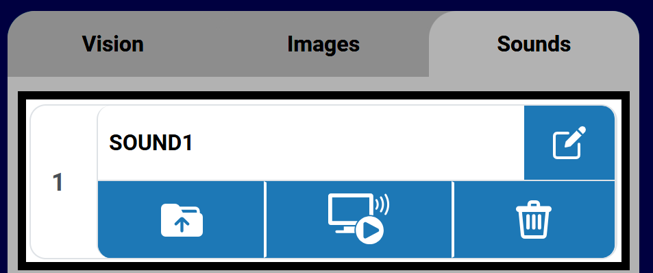

Ses dosyası artık kullanılabilir.#
Ses dosyası yüklenecek ve seçilen yuvada görünecektir. Varsayılan olarak, ses dosyaları, yüklendiği yuvanın numarasıyla eşleşen bir sayıyla SOUND1 olarak adlandırılacaktır.
Yüklenen ses dosyasına ait yuvadaki düğmeler, ses dosyası yüklendikten sonra etkin hale gelir. Bu düğmeler, yüklenen ses dosyasının üzerine yazmanıza, önizlemenize, silmenize veya yeniden adlandırmanıza olanak tanır.
VEXcode AIR'deki Kontrol Paneli'nin Sesler sekmesinin yakın çekim ekran görüntüsünde, ilk satırda Ses 1 yazıyor ve tüm düğmeler kullanılabilir durumda. Soldan sağa doğru bunlar Yükle, Sesi Çal ve Çöp Kutusu düğmeleridir.

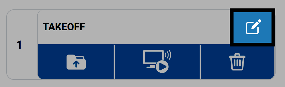

Ses dosyasını yeniden adlandır#
Sesi yeniden adlandırmak için Kalem simgesini seçin. Bu, ses dosyasını projelerinizde kullanırken sesin adı olacaktır.
Not: İsimler rakamla başlayamaz ve 14 karakterden uzun olamaz.
Önceki ekran görüntüsünün aynısı, 1. satırdaki ses dosyasında "Kalkış" yazıyor ve metnin sağındaki kalem düzenleme simgesi vurgulanmış durumda.

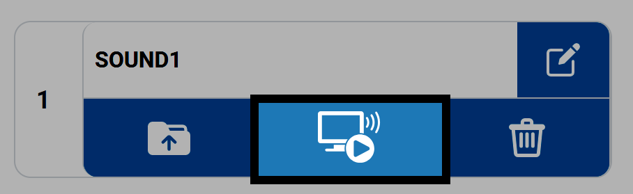

Ses dosyasını önizle#
Cihazınızda sesi duymak için Bilgisayar simgesini seçin.
Öncekiyle aynı 1. satır ekran görüntüsü, ancak ismin altında bulunan ortadaki düğme vurgulanmış. Düğmede bir bilgisayar ve bir oynat oku simgesi bulunuyor.

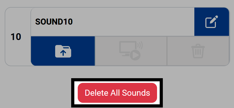

Ses dosyasını sil#
Bir ses dosyasını yuvadan silmek için Çöp Kutusu simgesini seçin.
Öncekiyle aynı 1. satır ekran görüntüsü, ancak ismin altındaki sağdaki düğme vurgulanmış. Düğmede çöp kutusu simgesi var.
Tüm sesleri tek seferde silmek için, Sesler sekmesinin altındaki Tüm Sesleri Sil düğmesini seçin.
Denetim Masası'ndaki Sesler sekmesinin alt kısmının yakın çekim ekran görüntüsü; 10. satırda, alt orta kısımda bulunan Tüm Sesleri Sil düğmesi vurgulanmış olarak gösterilmektedir.
