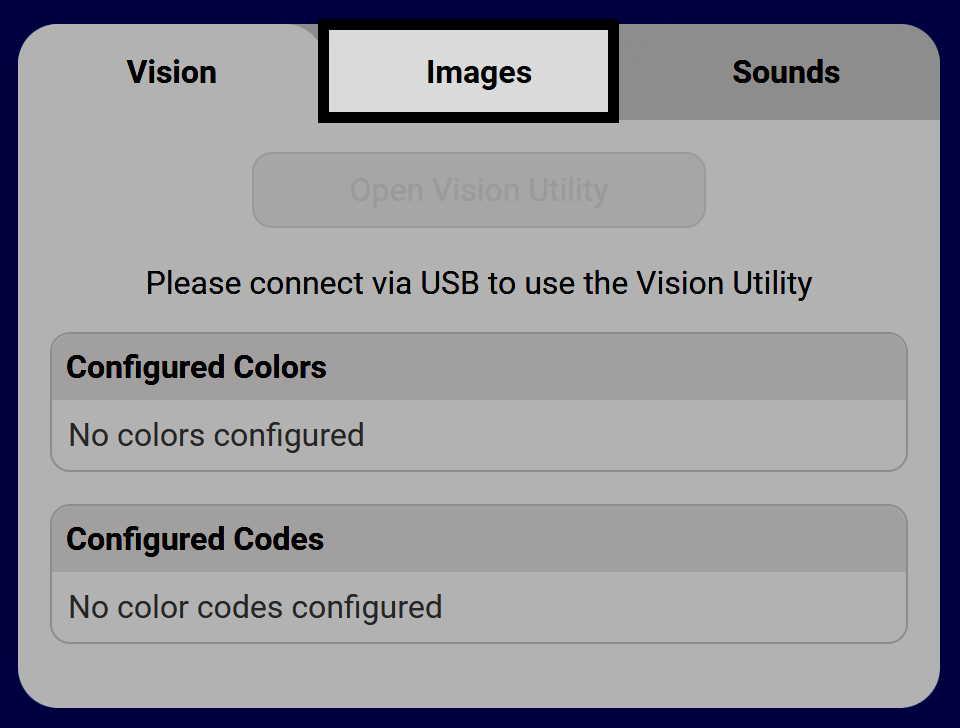

Roghnaigh an cluaisín Íomhánna#
Scáileán den phainéal rialaithe i VEXcode AIR, agus an cluaisín Íomhánna sa lár aibhsithe.

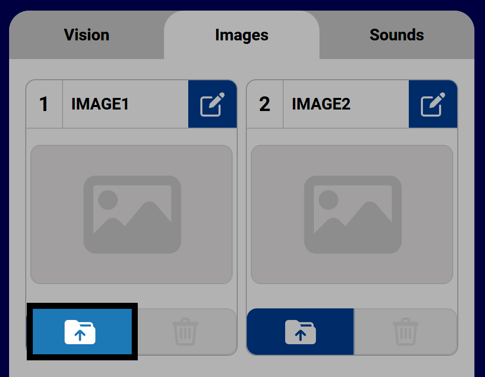

Roghnaigh deilbhín Uaslódála#
Scáileán de bharr an chluaisín Íomhánna sa Phainéal Rialaithe oscailte, ag taispeáint an chéad ró den tábla íomhánna, le dhá shliotán íomhá. An cnaipe Uaslódáil d'íomhá 1, le fillteán comhad le saighead suas air, sa chúinne íochtarach ar chlé aibhsithe.

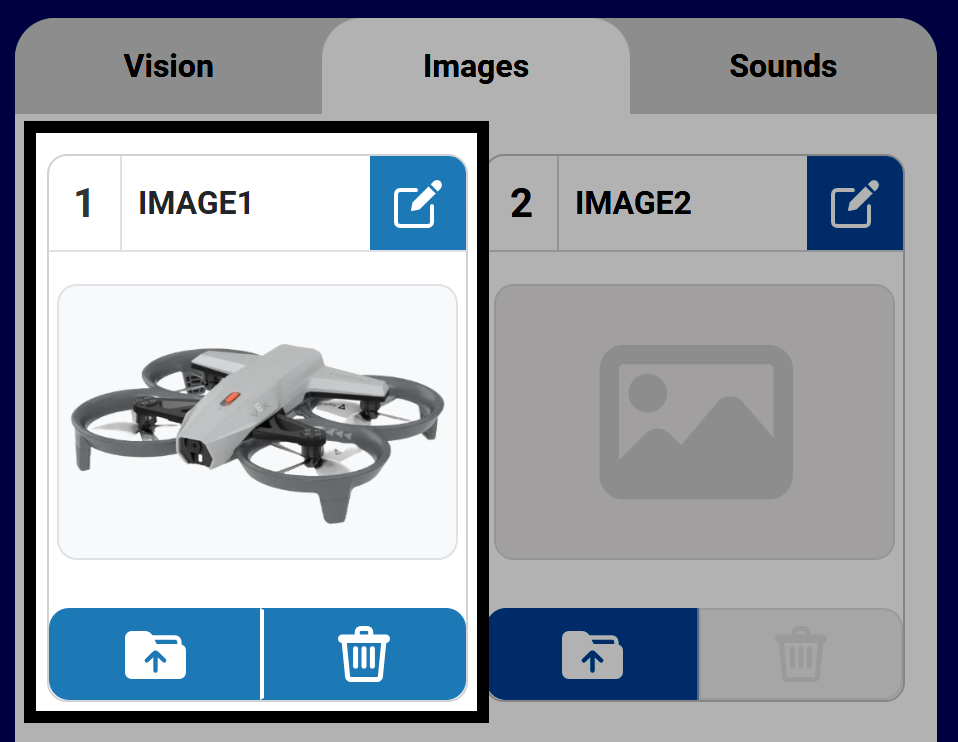

Tar éis an íomhá a roghnú, beidh sí le feiceáil sa Phainéal Rialaithe sa sliotán roghnaithe. De réir réamhshocraithe, tabharfar ÍOMHÁ1 ar na híomhánna agus beidh an uimhir chéanna a mheaitseálann an sliotán chuig a n-uaslódálfar an íomhá.
Bíonn na cnaipí i sliotán na híomhá uaslódáilte cumasaithe a luaithe a uaslódálfar íomhá. Ligeann na cnaipí duit an comhad íomhá uaslódáilte a athscríobh, a scriosadh nó a athainmniú.
An íomhá chéanna de bharr an chluaisín Íomhá sa Phainéal Rialaithe oscailte, agus pictiúr den drón in Íomhá 1 á thaispeáint anois, agus na cnaipí go léir gníomhach.

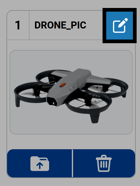

Roghnaigh an deilbhín Peann luaidhe chun an íomhá a athainmniú. Is é seo ainm na híomhá nuair a bheidh an comhad íomhá in úsáid i do thionscadail.
Nóta: Ní féidir ainmneacha a thosú le huimhir agus ní mór dóibh a bheith níos faide ná 14 charachtar.
Scáileán dlúth de shliotán 1 sa chluaisín íomhá, agus an deilbhín eagarthóireachta peann luaidhe ar dheis an bhosca téacs ainm aibhsithe. Léitear pic faoi phointe drone anois.

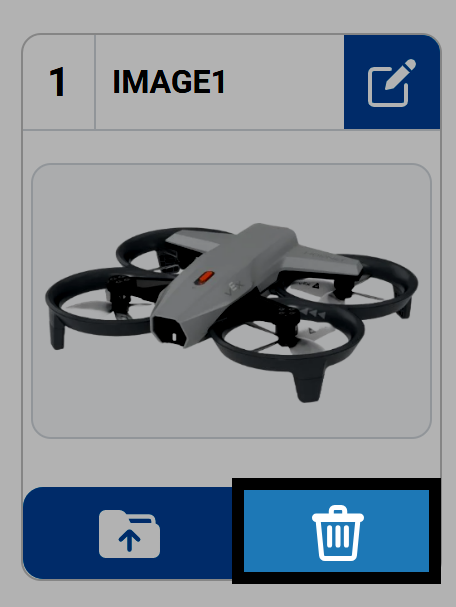

Brúigh an deilbhín Bruscar chun comhad íomhá a scriosadh as sliotán.
An íomhá chéanna leis an gceann roimhe seo, anois agus deilbhín an bhruscair sa chúinne íochtarach ar dheis de chuid íomhá 1 aibhsithe.
