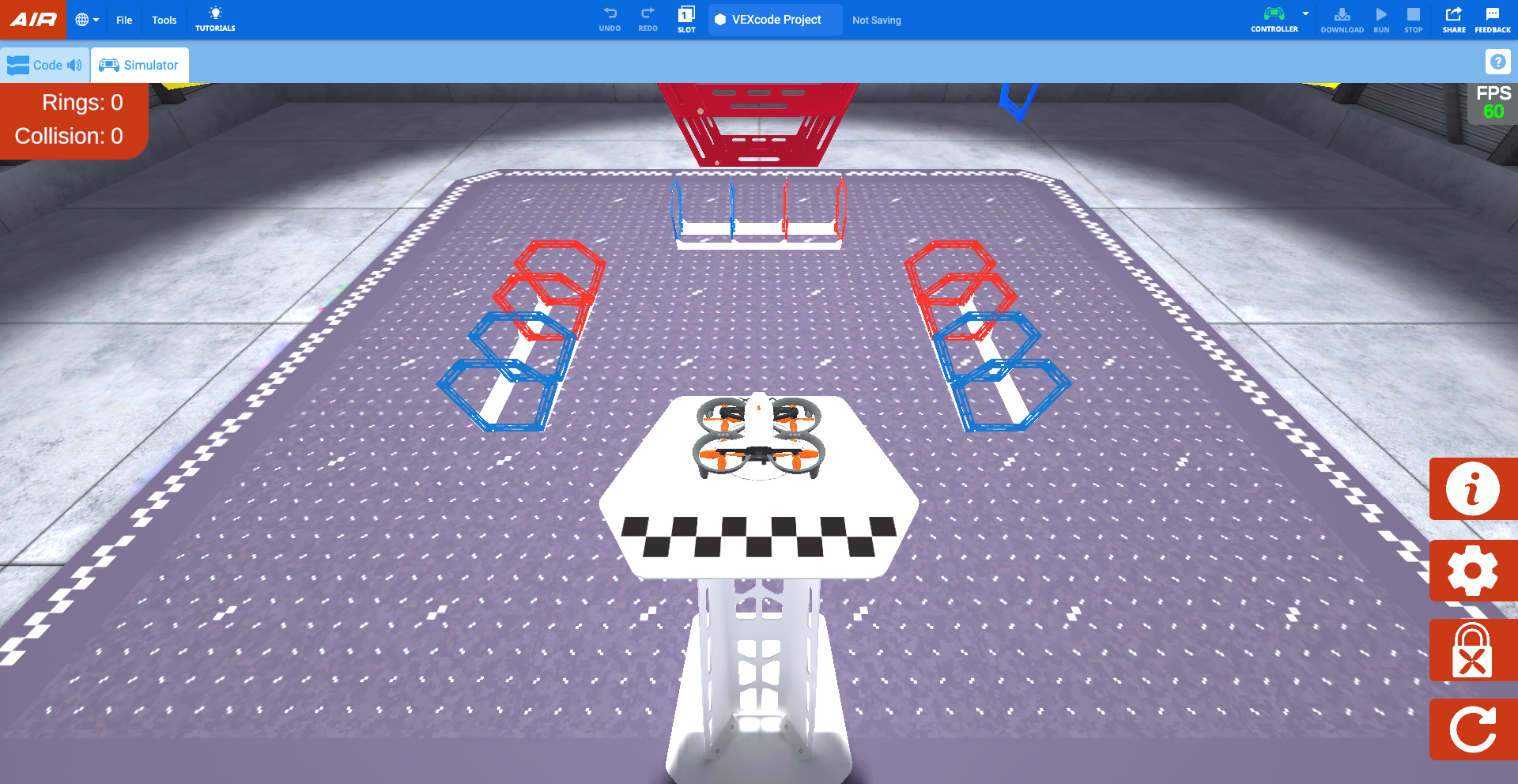

I VEXcode, osclófar an insamhlóir chuig leagan amach na bhFáinní, ag taispeáint an Radharc Píolótach.
Nuair a osclaítear an insamhlóir, déanfaidh an rialtóir fuaim agus beidh teachtaireacht le feiceáil ar scáileán an rialtóra ag léiriú go bhfuil drón ceangailte agus go bhfuil an Glasáil Liáin cumasaithe.
Radharc barr-síos den insamhlóir dróin le Drón VEX AIR ar ardán tosaigh, constaicí fáinne dearga agus gorma, cuntair scór le haghaidh fáinní agus imbhuailtí, agus táscaire FPS.

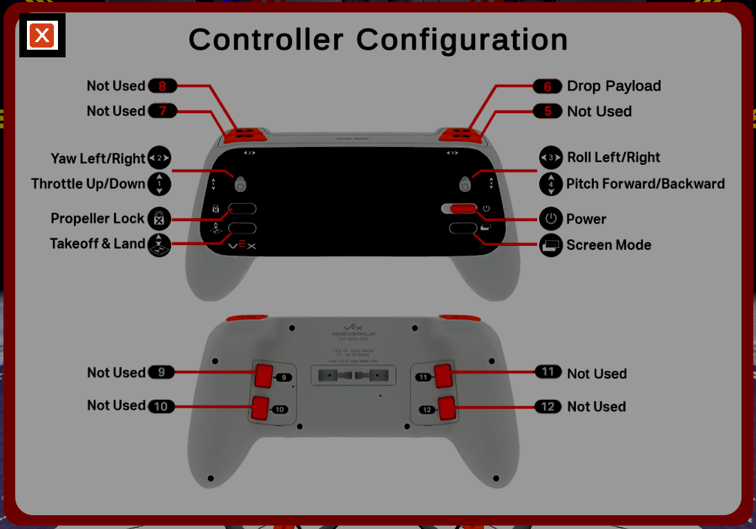

Roghnaigh an cnaipe Eolas ar thaobh íochtarach ar dheis an scáileáin chun cumraíocht an rialtóra a fheiceáil.
Barra uirlisí ingearach leis an deilbhín faisnéise aibhsithe, ag taispeáint 'i' bán taobh istigh de chearnóg oráiste.
Roghnaigh an cnaipe X sa chúinne uachtarach ar chlé chun an chumraíocht a dhúnadh agus filleadh ar an réimse.
Léaráid lipéadaithe de rialtóir dróin VEX AIR a thaispeánann radhairc tosaigh agus cúil, le saigheada a aithníonn feidhmeanna luamhán stiúrtha, cnaipí, cumhacht, mód scáileáin, titim ualaigh, agus rialuithe neamhúsáidte. Tá an cnaipe X sa bharr ar chlé aibhsithe.

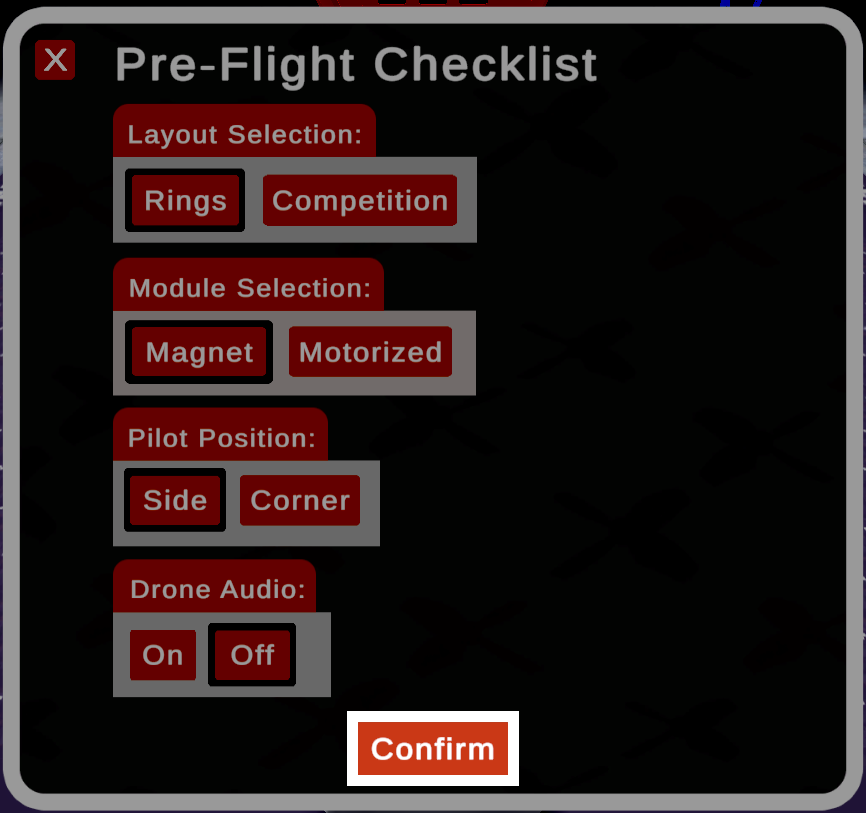

Roghnaigh an deilbhín Giar ar thaobh íochtarach ar dheis an scáileáin chun an Liosta Seiceála Réamh-Eitilte a oscailt.
Barra uirlisí ingearach le deilbhíní le haghaidh faisnéise, socruithe, glas liáin, agus athshocrú, agus deilbhín an ghiar socruithe aibhsithe.
Roghnaigh an cnaipe Deimhnigh ag bun na fuinneoige chun do roghanna a shábháil. Má roghnaíonn tú an cnaipe X sa chúinne uachtarach ar chlé, dúnfar an liosta seiceála gan do roghanna a shábháil.

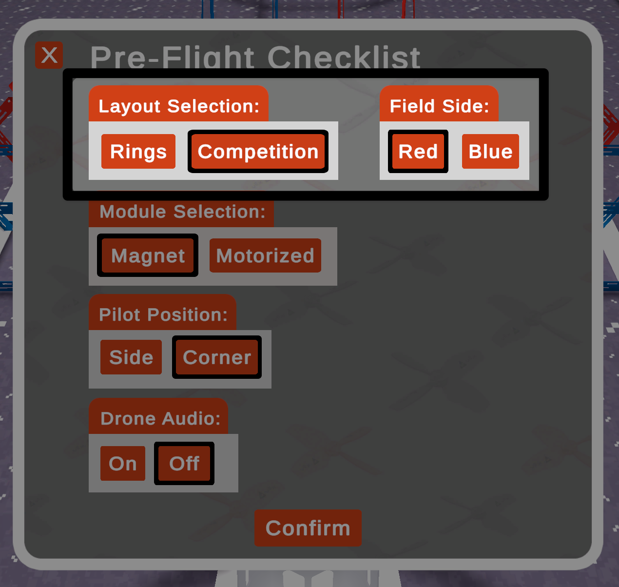

Nuair a roghnaítear an Leagan Amach Comórtas, feictear an rogha bhreise Taobh na Páirce.
Fuinneog Seiceála Réamh-Eitilte leathnaithe leis an rogha leagan amach socraithe go Comórtas, roghanna taobh allamuigh do Dhearg nó Gorm, rogha modúl, suíomh píolóta, agus rialuithe fuaime dróin.

Sa Leagan Amach Fáinní, léiríonn an cuntar líon na bhfáinní a eitlítear tríd, agus líon na n-uaireanta a imbhuaileann an drón le fáinne.
Scáileán dlúth den chúinne uachtarach ar chlé den insamhlóir a thaispeánann an cuntar Fáinní agus Imbhuailte. Léann an dá cheann náid.
