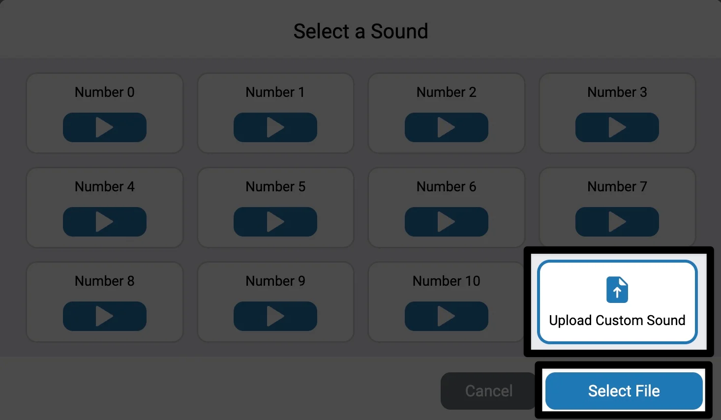

사용자 지정 사운드를 업로드하려면 사용자 지정 사운드 업로드를 선택한 다음 파일 선택을 선택하여 기기의 파일 탐색 메뉴를 여세요.
참고: 음원 파일은 1MB 미만의 MP3 형식이어야 합니다.
이전 이미지와 동일하지만, 이제 그리드의 오른쪽 하단에 있는 '사용자 지정 사운드 업로드' 옵션이 강조 표시되고 그 바로 아래에 '파일 선택'이 표시됩니다.

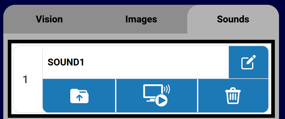

음원이 업로드되면 선택한 슬롯에 표시됩니다. 기본적으로 음원 파일 이름은 SOUND1이며, 숫자는 음원이 업로드되는 슬롯의 번호와 일치합니다.
사운드 파일이 업로드되면 해당 사운드 슬롯의 버튼이 활성화됩니다. 이 버튼을 사용하여 업로드된 사운드 파일을 덮어쓰거나, 미리 듣거나, 삭제하거나, 이름을 변경할 수 있습니다.
VEXcode AIR의 제어판에 있는 사운드 탭의 확대 스크린샷을 보면 첫 번째 줄에 'Sound 1'이라고 표시되어 있고 모든 버튼이 사용 가능합니다. 왼쪽부터 '업로드', '사운드 재생', '휴지통' 순입니다.

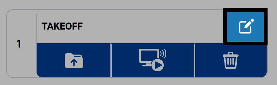

연필 아이콘을 선택하여 사운드 파일 이름을 변경하세요. 이 이름은 프로젝트에서 사운드 파일을 사용할 때 사용되는 이름입니다.
참고: 이름은 숫자로 시작할 수 없으며 14자 이하여야 합니다.
이전과 동일한 스크린샷으로, 첫 번째 행의 사운드 파일에 "Takeoff"라고 표시되어 있고, 텍스트 오른쪽에 있는 연필 편집 아이콘이 강조 표시되어 있습니다.

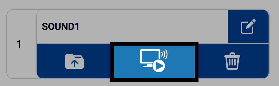

음성 파일 미리듣기#
기기에서 소리를 들으려면 컴퓨터 아이콘을 선택하세요.
이전과 동일한 1행 스크린샷이며, 이름 아래 가운데 버튼이 강조 표시되어 있습니다. 버튼에는 컴퓨터와 재생 화살표 아이콘이 있습니다.

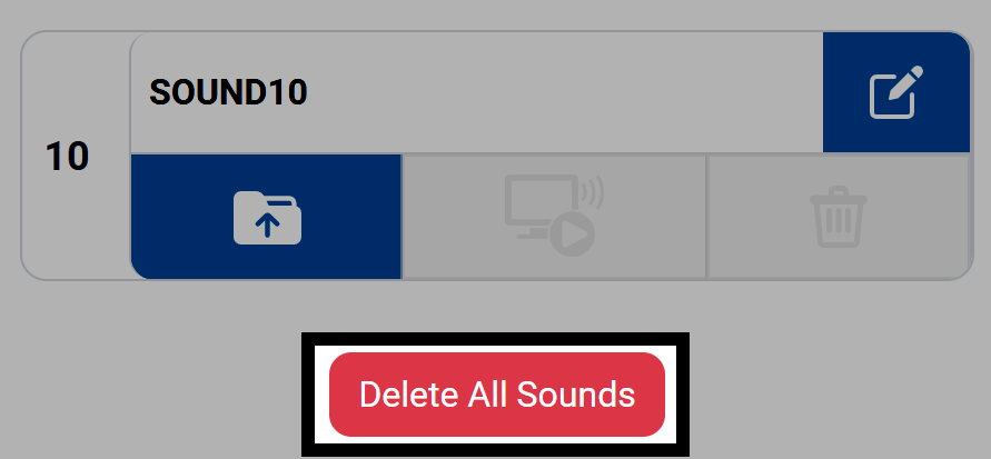

모든 소리를 한 번에 삭제하려면 소리 탭 하단의 모든 소리 삭제 버튼을 선택하세요.
제어판의 소리 탭 하단 부분을 확대해서 찍은 스크린샷입니다. 10번째 행의 맨 아래 중앙에 있는 '모든 소리 삭제' 버튼이 강조 표시되어 있습니다.
