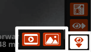

Scáileán an Rialaitheora ina bhfuil radharc ceamara anuas sa phríomhthaispeántas, agus na cnaipí Súile sa chúinne íochtarach ar dheis aibhsithe, ag taispeáint na roghanna chun íomhánna a ghabháil ón Braiteoir Radhairc anuas.
Roghnaigh ceann de na deilbhíní Súile ag bun ar dheis scáileán an rialtóra chun a roghnú cén Braiteoir Fís atá le húsáid.
Ar Aghaidh
Anuas
Scáileán dlúth den chúinne íochtarach ar dheis de scáileán Rialaitheoir Dróin VEX AIR, aibhsigh an deilbhín leis an tsúil agus saighead atá ag dul ar dheis.
Scáileán dlúth den chúinne íochtarach ar dheis de scáileán Rialaitheoir Dróin VEX AIR, aibhsigh an deilbhín leis an tsúil agus saighead atá ag dul anuas.
An íomhá chéanna leis an gceann roimhe seo, ina bhfuil an taispeáint lárnach aibhsithe i mbosca oráiste, agus lasc ama ag léamh 5 soicind sa chúinne íochtarach ar dheis, rud a léiríonn go bhfuil físeán á thaifeadadh.
Agus físeán á thaifeadadh, beidh dath oráiste ar an scáileán agus beidh lasc ama taifeadta le feiceáil ar an gceamara atá á thaifeadadh sa chúinne íochtarach ar dheis, mar a thaispeántar anseo.
Agus íomhá á gabháil, beidh an scáileán bán agus an grianghraf á thógáil.
