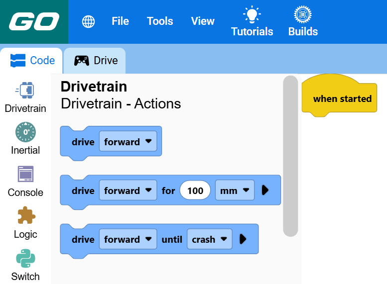

  1. Убедитесь, что ваш робот сконфигурирован с приводом, чтобы вы видели блоки привода в панели инструментов. См. Настройка устройств, если вы еще не добавили его.
Скриншот панели инструментов с открытой категорией «Трансмиссия», на котором показаны блоки привода.
  1. Прикрепите два блока привода ниже блока при запуске.
При запуске подключились два приводных блока.#
при запуске :: hat events
движение [вперёд v] на (100) [мм v] ▶

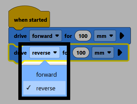

  1. На втором блоке измените параметр direction на reverse.
Скриншот выпадающего списка направления движения для второго блока, при этом выделен режим «назад».
  1. Убедитесь, что ваш робот подключен к VEXcode, затем выберите Старт, чтобы запустить проект. Робот сначала поедет вперед, а затем проедет такое же расстояние назад.
