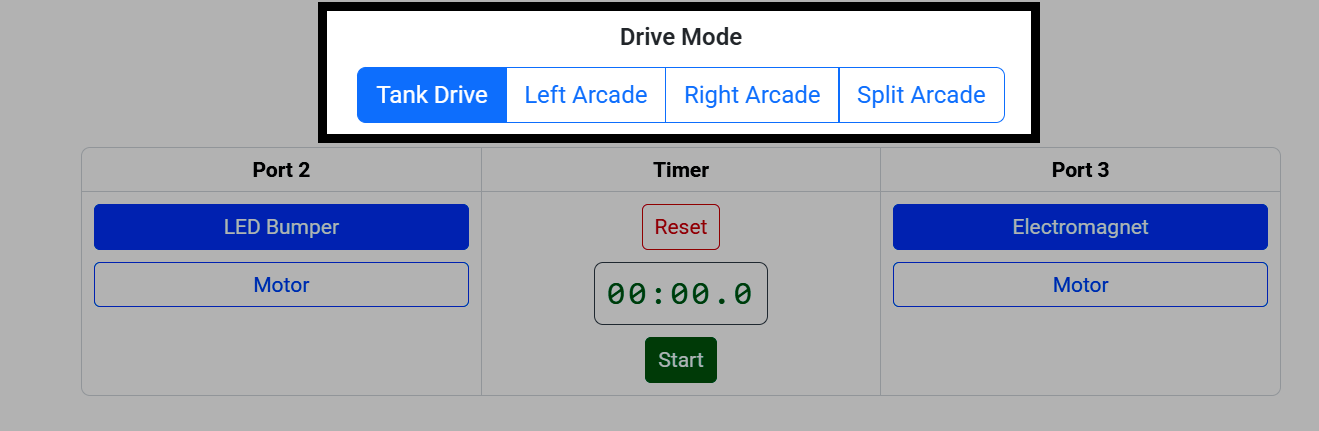

Выберите режим движения:
Скриншот режима движения, на котором выделен селектор режима движения, отображающий варианты «Танковое движение», «Левый аркадный режим», «Правый аркадный режим» и «Разделенный аркадный режим».
  • Танковый привод — Каждая сторона трансмиссии движется независимо.
  • Левая аркада — Левая сторона обеспечивает движение вперед/назад и повороты трансмиссии.
  • Правая сторона аркады — Правая сторона обеспечивает движение трансмиссии вперед/назад и повороты.
  • Раздельный аркадный автомат — Одна сторона приводит в движение трансмиссию вперед/назад, другая — поворачивает ее.

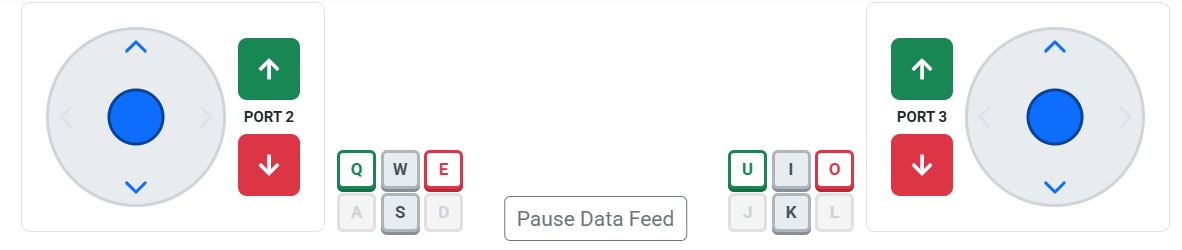

По обе стороны вкладки «Диск» расположен экранный джойстик, которым можно управлять с помощью мыши или клавиш клавиатуры, расположенных под ним.
Скриншот джойстика порта 2 в режиме движения, демонстрирующий элементы управления приводом и устройством с этой стороны.
Клавиши Q/E и U/O всегда управляют устройством на портах 2 и 3. Остальные клавиши управляют приводом и всегда означают одно и то же в активном состоянии — W/I движение вперед, S/K движение назад, A/D и J/L поворот — но какие именно клавиши активны, зависит от режима привода:
Режим движения
Левый джойстик
Правый джойстик
Танк-драйв
W/S движение по левой стороне
I/K управляют правой стороной
Левый игровой зал
Привод W/S, поворот A/D
Не используется
Правый игровой зал
Не используется
I/K движение, J/L поворот
Разделенный игровой зал
З/С привод
Поворот J/L

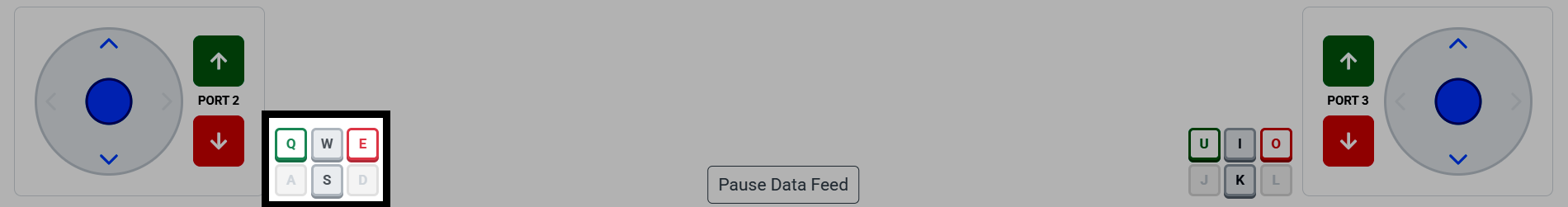

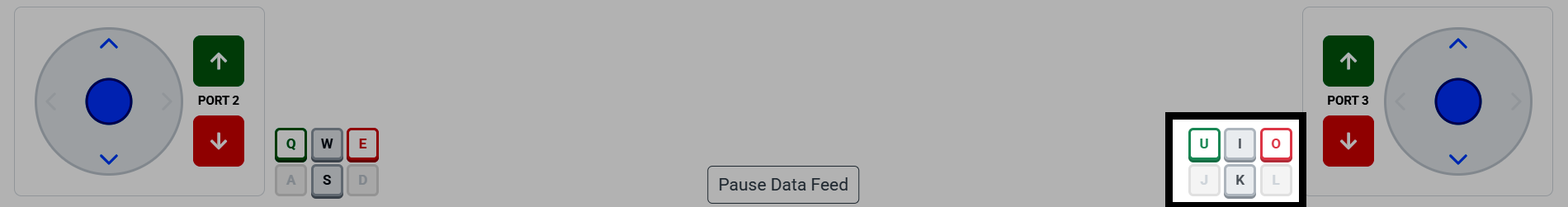

Например, в Tank Drive активны только W/S и I/K:
Скриншот режима Drive с выделенными элементами управления клавиатуры Port 2, на котором отображаются клавиши Q, W и E. Скриншот режима Drive с выделенными элементами управления клавиатуры Port 3, на котором показаны клавиши U, I и O.

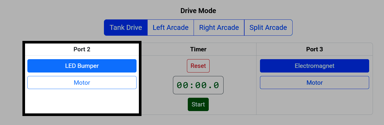

Выбор портовых устройств#

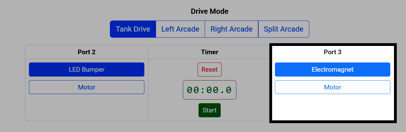

Вы также можете выбрать, какое устройство будет подключено к порту 2, а какое к порту 3, если у вас подключен светодиодный бампер, электромагнит или дополнительный двигатель.
Скриншот режима движения, на котором выделен селектор устройства Port 2, отображающий варианты LED Bumper и Motor. Скриншот режима привода, на котором выделен селектор устройств порта 3, отображающий варианты «Электромагнит» и «Двигатель».

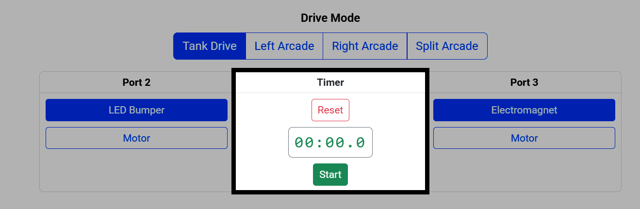

Таймер отслеживает продолжительность вашего вождения. Выберите Старт, чтобы запустить его, и Сброс, чтобы сбросить его до нуля.
Скриншот режима движения, на котором выделен таймер, отображается кнопка сброса, время и кнопка запуска.

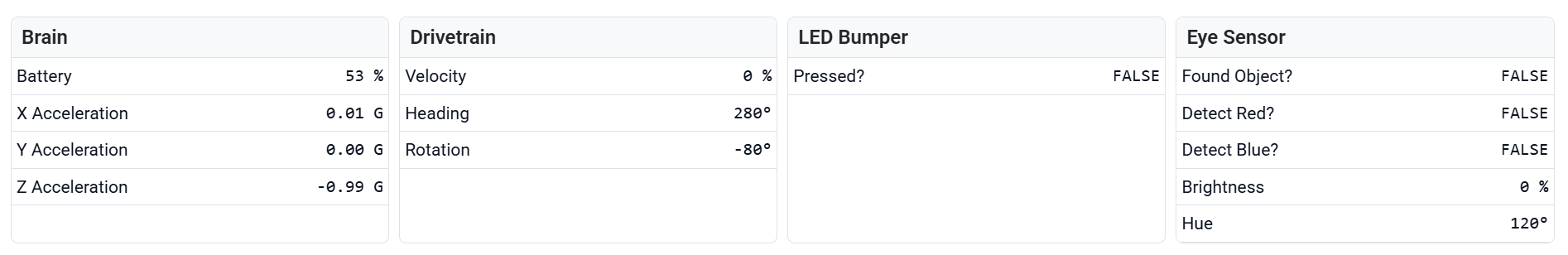

Данные в реальном времени#
В таблицах данных отображаются сведения в режиме реального времени о головном устройстве робота, трансмиссии и подключенных устройствах.
Скриншот таблиц данных режима движения, отображающих данные в реальном времени от головного мозга, трансмиссии, светодиодной подсветки бампера и датчика движения.

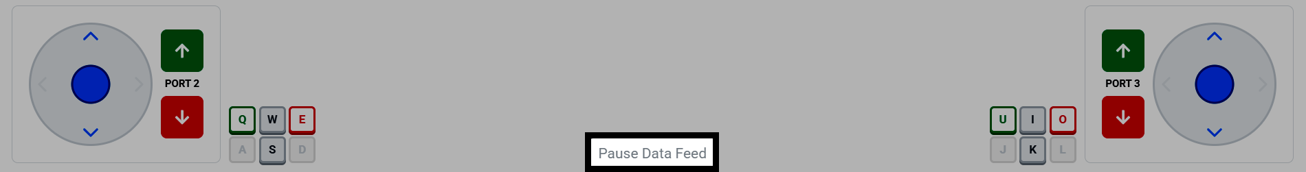

Выберите Приостановить поток данных, чтобы заморозить данные и внимательно их изучить.
Скриншот режима вождения, на котором выделена кнопка «Приостановить передачу данных».
