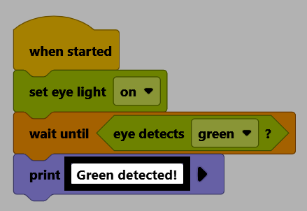

  1. Прикрепите блок print ниже блока wait until.
Ниже находится блок печати, подождите, пока…#
при запуске :: hat events
установить подсветку датчика Eye [вкл v]
ждать пока <датчик Eye обнаружил [зелёный v]?>
вывести [VEXcode] ▶
  1. Измените текст на Обнаружен зеленый цвет!.
Скриншот готового проекта, где текст на печатном блоке установлен на «Обнаружен зеленый цвет!».
