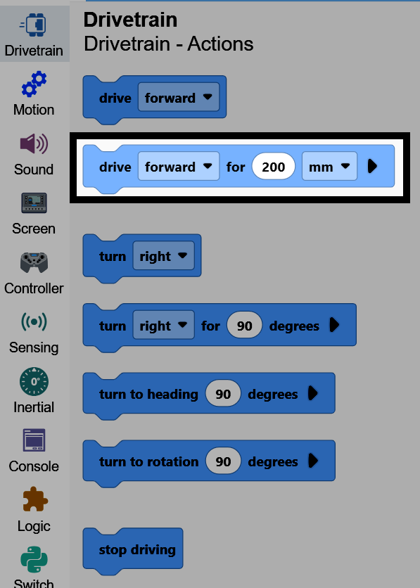

  1. 请确保您的机器人已配置驱动系统,以便在工具箱中看到驱动系统模块。如果您尚未添加驱动系统,请参阅配置驱动系统。
工具箱的屏幕截图,其中“传动系统”类别已打开,显示了其驱动模块。
  1. 在 when started 模块下方连接两个 drive for 模块。
