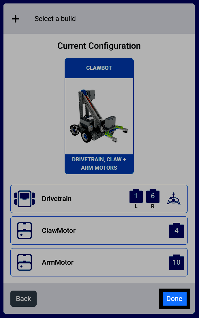

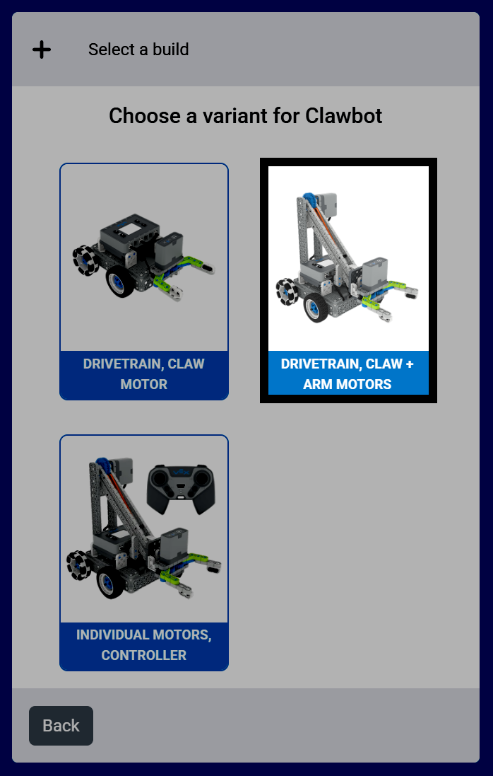

请确保您的机器人配置了 Clawbot 构建的 Drivetrain, Claw + Arm Motors 版本,以便您在工具箱中看到 ClawMotor 和 ArmMotor 模块。

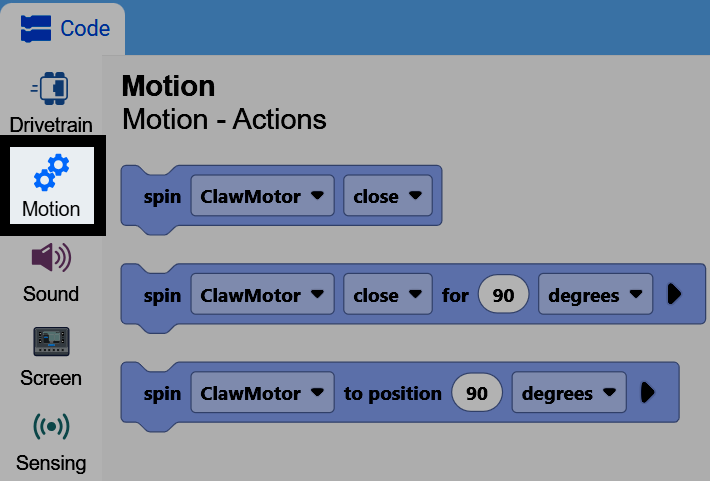

  1. 将 旋转电机模块 连接到 启动时 模块。
用于积木的旋转电机,默认情况下由 ClawMotor 驱动旋转。#
当开始
[ClawMotor v] [关闭 v] 转 (90) [度 v] ▶
