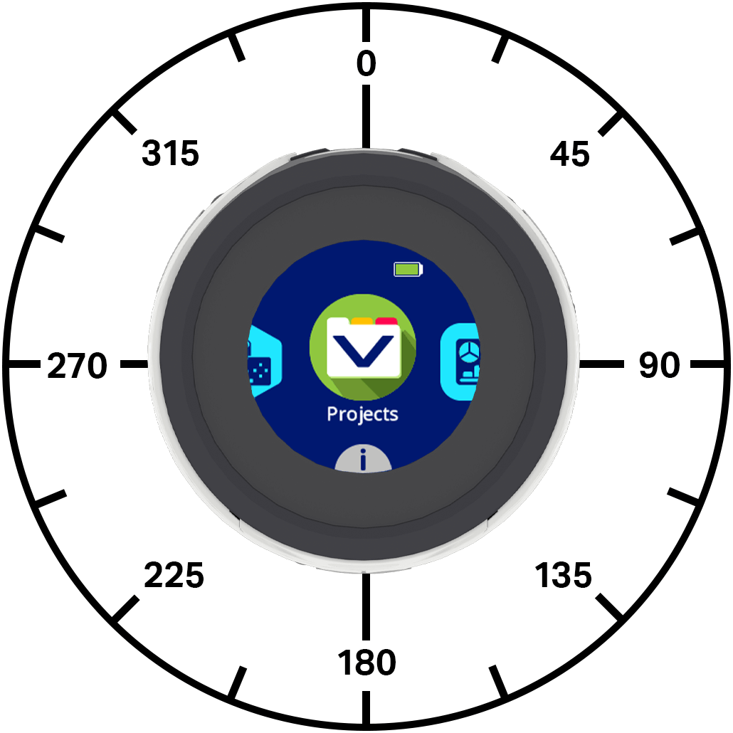

يستخدم روبوت VEX AIM للبرمجة نظام حركة هولونومي للتحرك للأمام والخلف واليسار واليمين، أو بزاوية، مع قدرته على الدوران بشكل مستقل. تتحكم وحدات الحركة في كيفية تحرك الروبوت ودورانه، وسرعته، وكيفية تتبع موقعه على المحورين السيني والصادي.
قرص بوصلة دائري من 0 إلى 315 درجة يحيط بشاشة رمادية داكنة مع خلفية زرقاء داكنة. الجزء الأمامي من الروبوت يواجه 0 درجة على قرص البوصلة.
