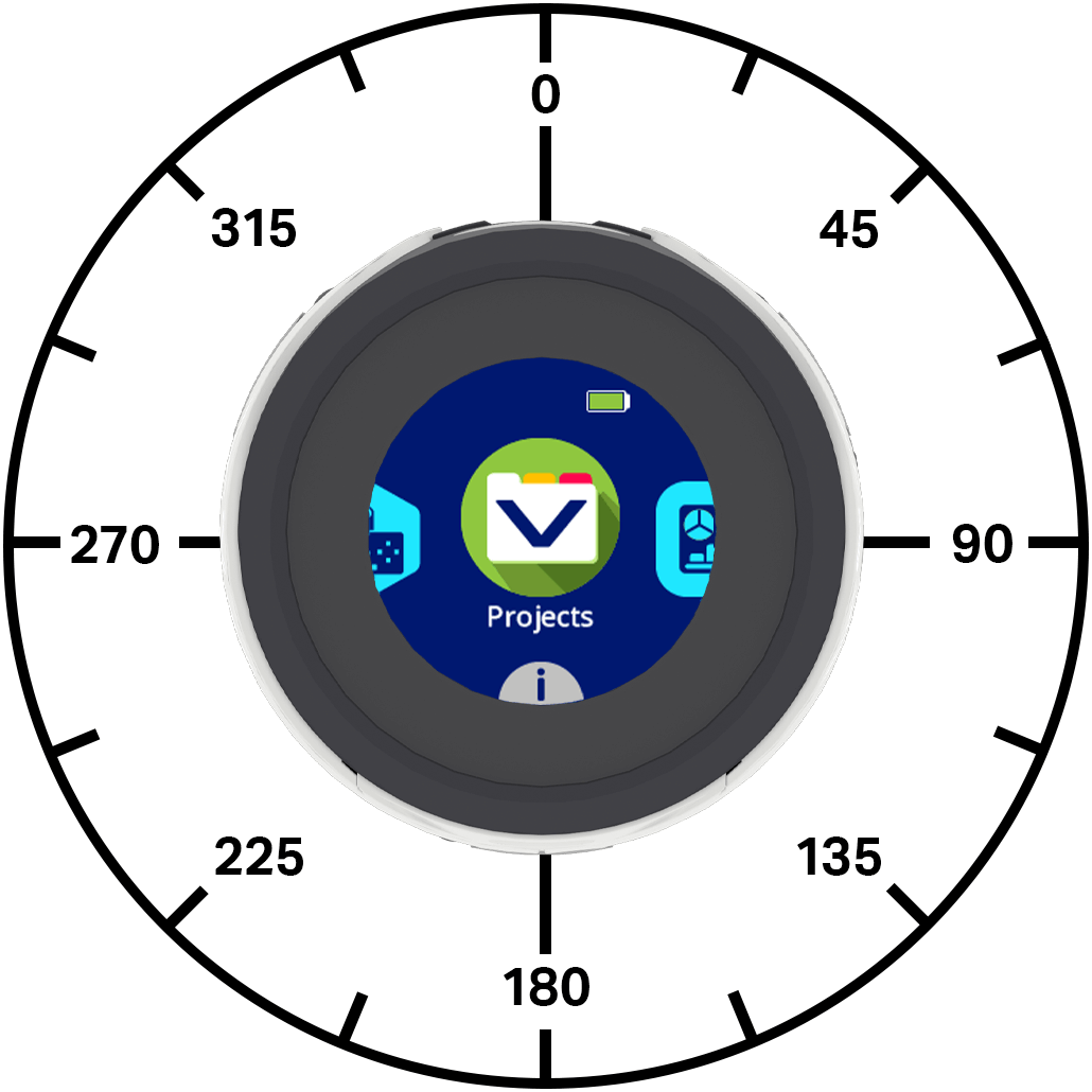

VEX AIM 編程機器人採用全向傳動系統,可前進、後退、左轉、右轉或以一定角度移動,並且能夠獨立轉向。運動模組控制機器人的移動和轉向方式、移動速度以及 x 軸和 y 軸位置的追蹤方式。
圓形羅盤刻度盤,刻度範圍為 0-315 度,環繞著深灰色顯示器和藏藍色螢幕。機器人的正面朝向羅盤刻度盤上的 0 度。
