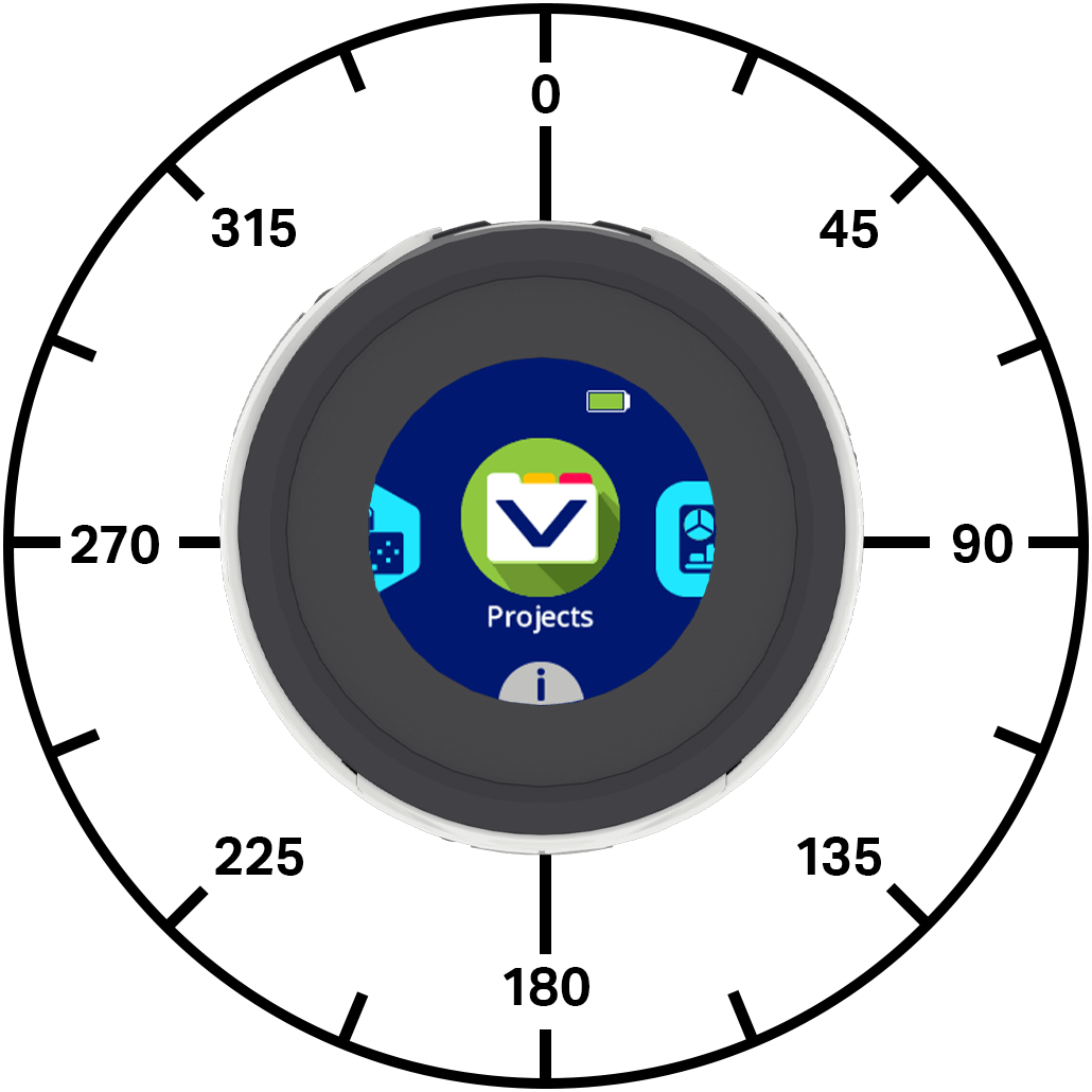

Úsáideann an Róbat Códaithe VEX AIM tiomáint holonomic chun bogadh ar aghaidh, ar gcúl, ar chlé, ar dheis, nó ag uillinn agus é in ann casadh go neamhspleách ag an am céanna. Rialaíonn bloic ghluaisne conas a ghluaiseann agus a chasann an róbat, cé chomh tapa agus a ghluaiseann sé, agus conas a rianaítear a shuíomh x agus y.
Dial compáis chiorclach ó 0-315 céim timpeall ar thaispeántas liath dorcha le scáileán gorm cabhlaigh. Tá tosaigh an róbait os comhair 0 céim ar dhiail an chompáis.

cas ar an gceannteideal#
Is é treo an róbait ná an treo a bhfuil sé os a chomhair, a thomhaistear i gcéimeanna. Casann an bloc cruachta casadh chuig treo an róbat chun treo ar leith a thabhairt ag baint úsáide as an luas casadh reatha. Casfaidh an róbat an treo is giorra chun an treo sprice a bhaint amach.
Is é 0 céim treo tosaigh an róbait.
Fanfaidh an tionscadal go dtí go mbeidh an róbat críochnaithe ag casadh sula rithfidh an chéad bhloc eile sa chairn.
