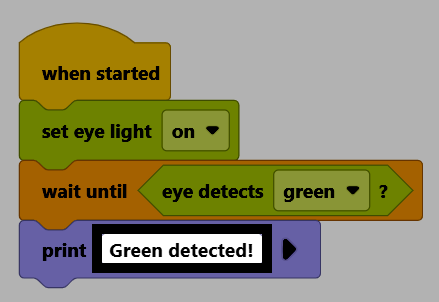

  1. Ceangail bloc priontáil faoin mbloc fan go dtí.
An bloc priontála, thíos fan go dtí.#
nuair a thosaítear :: hat events
socraigh solas súl [ar siúl v]
fan go dtí <súil ag braitheoireacht [glas v]?>
priontáil [VEXcode] ▶
  1. Athraigh a théacs go Glas braite!.
Scáileán den tionscadal críochnaithe, agus téacs an bhloic phriontála socraithe go Glas braite!.
