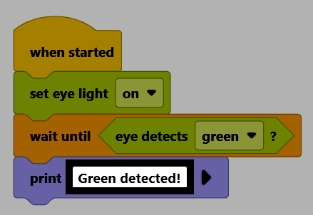

  1. Перетягніть логічний блок eye detects color датчика ока у слот умови блоку wait until.
Око виявляє кольоровий блок, доданий до стану.#
коли запущено :: hat events
встановити підсвітку ока [увімк. v]
чекати до <оком виявлено [червоний v]?>
  1. Змініть параметр кольору на зелений.
Знімок екрана проєкту, на якому око виявляє відкритий випадаючий список кольорового блоку, що показує варіанти червоного, зеленого та синього кольорів, а також вибрано зелений.
  1. Прикріпіть блок друк під блоком чекати до.
Блок друку, нижче, зачекайте.#
чекати до <оком виявлено [зелений v]?>
вивести [VEXcode] ▶
  1. Змініть його текст на Виявлено зелений!.
Знімок екрана завершеного проєкту, на якому виявлено зелений колір тексту блоку друку!.
