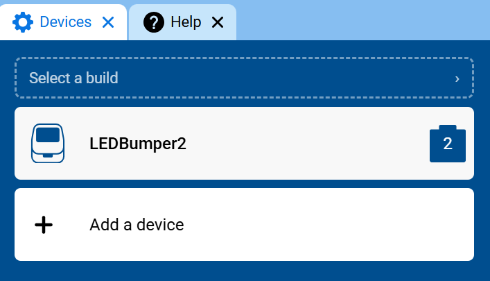

  1. Cinntigh go bhfuil Buatóir LED ceangailte le do róbat. Féach Cumrú Gléasanna mura bhfuil ceann curtha leis agat fós.
Scáileán den chluaisín Gléasanna, ag taispeáint LEDBumper2 sa liosta gléasanna.

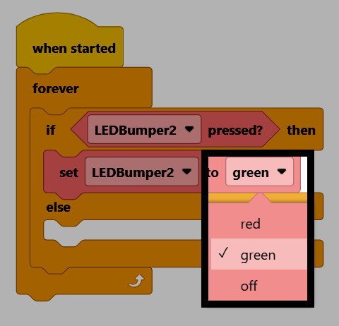

  1. Athraigh an paraiméadar datha go glas.
Scáileán den tionscadal, agus roghchlár anuas bhloc datha Set Bumper an bhrainse "if" oscailte, ag taispeáint na roghanna dearga, glasa, agus as, agus glas roghnaithe.

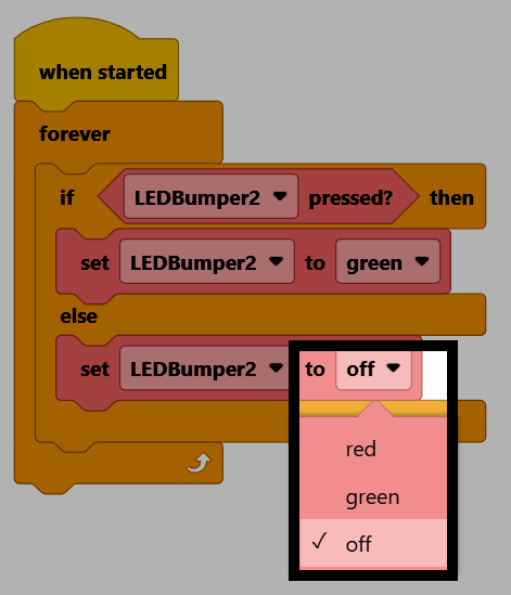

  1. Athraigh an paraiméadar datha go as.
Scáileán den tionscadal críochnaithe, agus roghchlár anuas bhloc datha Set Bumper den bhrainse else oscailte, ag taispeáint na roghanna dearga, glasa agus as, agus as roghnaithe.
