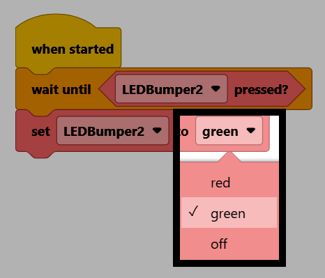

  1. Ceangail bloc Socraigh dath an Tuairmeora faoin mbloc fan go dtí.
Fan go dtí go mbeidh an bloc datha Socraigh an Bumper, atá ceangailte thíos.#
nuair a thosaítear :: hat events
fan go dtí <[LEDBumper2 v] brúite? :: custom-led>
socraigh [LEDBumper2 v] go [dearg v] :: custom-led
  1. Athraigh an paraiméadar datha go glas.
Scáileán den tionscadal críochnaithe, agus an roghchlár anuas den bhloc datha Socraigh Bumper oscailte, ag taispeáint na roghanna dearga, glasa agus as, agus glas roghnaithe.
