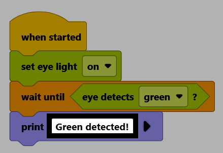

  1. Csatolj egy nyomtatási blokkot a várakozásig blokk alá.
A nyomtatási blokk, lent várjon, amíg.#
amikor elindul :: hat events
szem fény beállítása [be v]
várakozás amíg <szem észleli [zöld v]?>
[VEXcode] nyomtatása ▶
  1. Módosítsa a szövegét erre: Zöld szín érzékelve!.
A kész projekt képernyőképe, a nyomtatási blokk szövegének zöldre állítása észlelve!.
