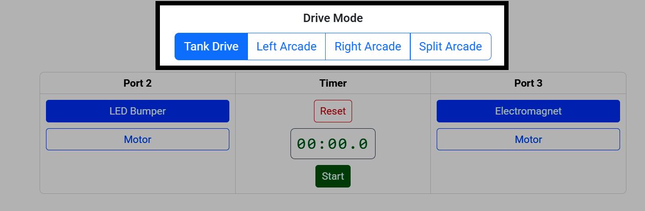

Roghnaigh Mód Tiomána:
Scáileán scáileáin den mhodh Tiomána, agus an roghnóir Mód Tiomána aibhsithe, ag taispeáint na roghanna Tiomáint Umair, Stuara Clé, Stuara Deas, agus Stuara Scoilte.
  • Tiomáint Umair — Bogann gach taobh den Tiomántán go neamhspleách.
  • Staca Clé — Bogann an taobh clé gluaiseacht ar aghaidh/ar gcúl agus casadh an Drivetrain.
  • Staca Deas — Bogann an taobh deas gluaiseacht ar aghaidh/ar gcúl agus casadh an Drivetrain.
  • Stuara Scoilte — Bogann taobh amháin an Tiomántán ar aghaidh/ar gcúl, agus casann an taobh eile é.

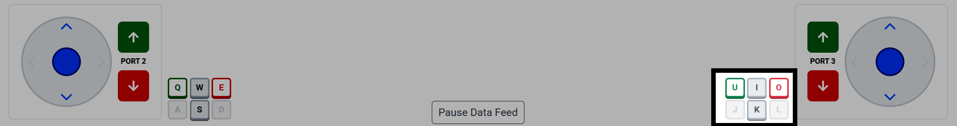

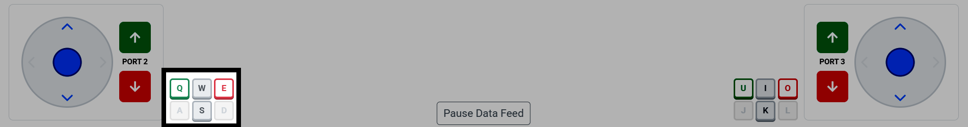

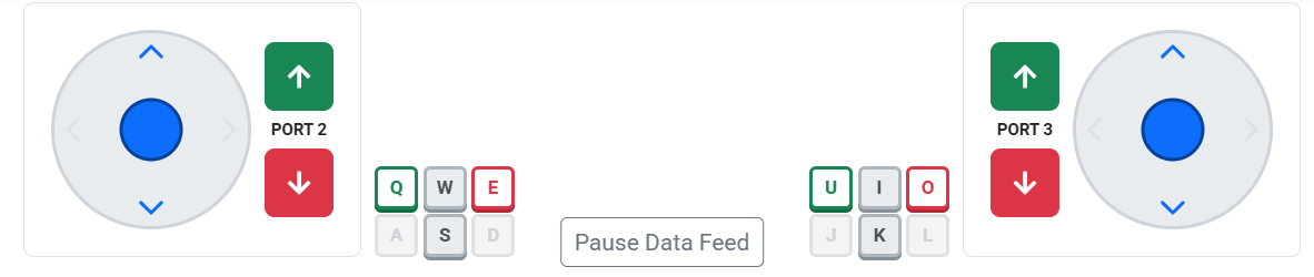

I dTiomáint umar, mar shampla, níl ach W/S agus I/K gníomhach:
Scáileán den mhodh Tiomántáin, agus rialuithe méarchláir Port 2 aibhsithe, ag taispeáint na n-eochracha Q, W, agus E. Scáileán den mhodh Tiomántáin, agus rialuithe méarchláir Port 3 aibhsithe, ag taispeáint na n-eochracha U, I, agus O.

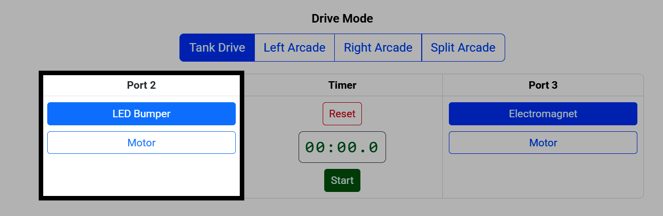

Gléasanna Calafoirt a Roghnú#

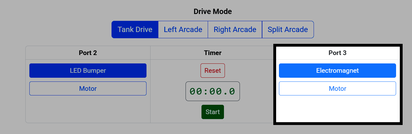

Is féidir leat a roghnú freisin cén gléas atá breiseánaithe i bPort 2 agus i bPort 3, má tá Buatóir LED, Leictreamaighnéad, nó Mótar breise ceangailte agat.
Scáileán den mhodh Tiomántáin, agus roghnóir gléasanna Port 2 aibhsithe, ag taispeáint na roghanna Buacaire agus Mótair faoi stiúir LED. Scáileán den mhodh Tiomántáin, agus roghnóir gléasanna Port 3 aibhsithe, ag taispeáint na roghanna Leictreamaighnéad agus Mótair.

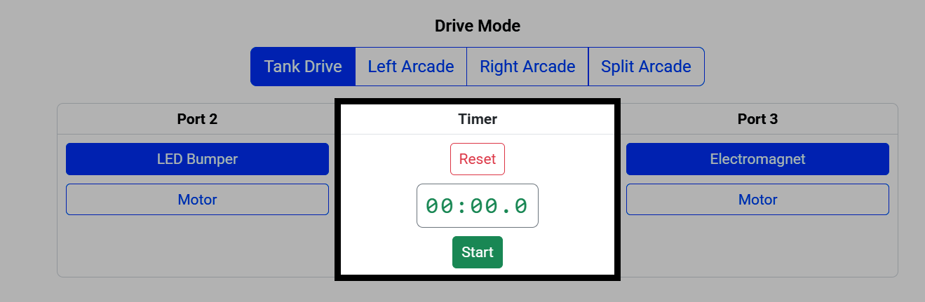

Déanann an t-amadóir rianú ar an méid ama atá tú ag tiomáint. Roghnaigh Tosaigh chun é a thosú, agus Athshocraigh chun é a athshocrú ar ais go náid.
Scáileán den mhodh Tiomána, leis an Amadóir aibhsithe, ag taispeáint an chnaipe Athshocraigh, an taispeáint ama, agus an cnaipe Tosaigh.

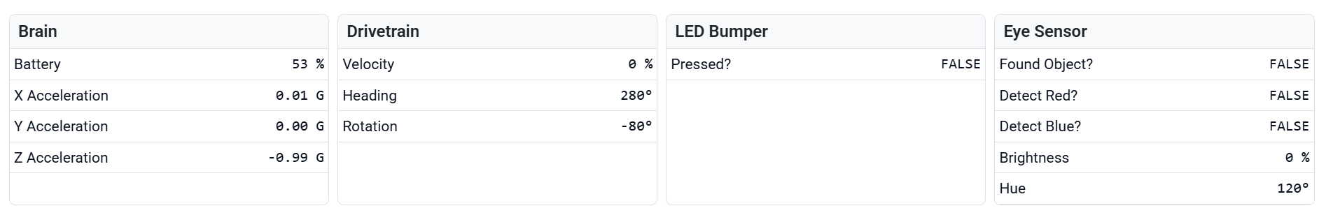

Sonraí Beo#
Taispeánann na táblaí sonraí sonraí fíor-ama faoi Inchinn, Tiomántán agus gléasanna ceangailte do róbait.
Scáileán de tháblaí sonraí mhodh Tiomána, a thaispeánann sonraí beo ón Inchinn, ón Tiomáint, ón Tuairteoir LED, agus ón Braiteoir Súile.

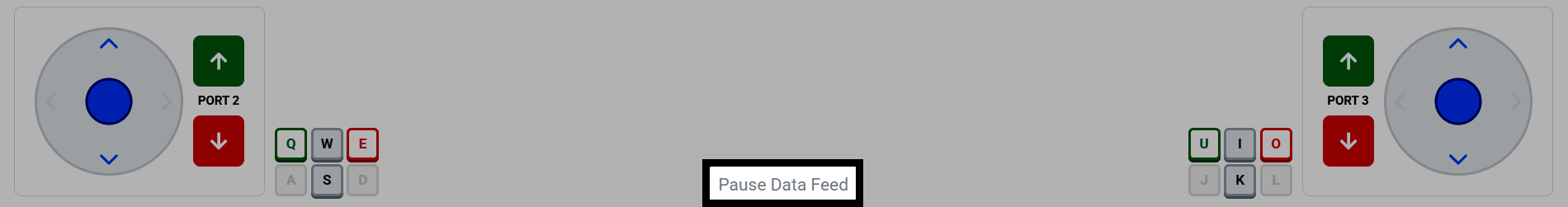

Roghnaigh Cuir Sos ar an bhFotha Sonraí chun na sonraí a reo más mian leat breathnú níos géire orthu.
Scáileán den mhodh Tiomáint, agus an cnaipe Sos Fotha Sonraí aibhsithe.
