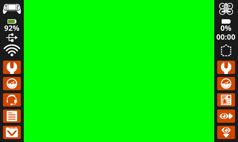

स्क्रीन भरें#
फिल स्क्रीन स्टैक ब्लॉक कंट्रोलर स्क्रीन से सभी ड्रॉइंग, टेक्स्ट और इमेज को हटा देता है, फिर बैकग्राउंड को एक निर्दिष्ट रंग में बदल देता है।
फिल स्क्रीन ब्लॉक#
स्क्रीन को [लाल v] से भरें
पैरामीटर
विवरण
रंग
पृष्ठभूमि का रंग बदलने के लिए विकल्प:
  • लाल
  • हरा
  • नीला
  • काला
  • सफेद
  • पीला
  • नारंगी
  • बैंगनी
  • सियान
उदाहरण
जब शुरू हो
[Say "Hello" then turn screen green.]
स्क्रीन पर [Hello] प्रिंट करें ▶
[2] सेकंड प्रतीक्षा करें
स्क्रीन को [हरा v] से भरें
VEX AIR ड्रोन कंट्रोलर स्क्रीन का एक स्क्रीनशॉट, जिसमें स्क्रीन का पूरा प्रिंट करने योग्य क्षेत्र चमकीले हरे रंग से भरा हुआ है।

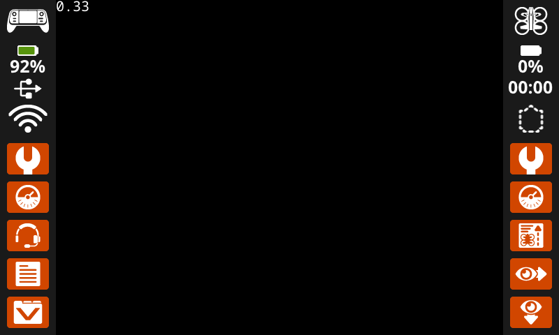

स्क्रीन पर प्रिंट परिशुद्धता सेट करें#
सेट प्रिंट प्रेसिजन ऑन स्क्रीन स्टैक ब्लॉक यह निर्धारित करता है कि कंट्रोलर स्क्रीन पर संख्याएँ प्रिंट करते समय कितने दशमलव स्थान दिखाए जाएँगे। यह प्रिंट प्रेसिजन इस ब्लॉक के चलने के बाद प्रिंट होने वाली सभी संख्याओं पर लागू होगा।
प्रिंट परिशुद्धता स्टैक ब्लॉक सेट करें#
स्क्रीन पर प्रिंट सटीकता [0.1 v] पर सेट करें
पैरामीटर
विवरण
शुद्धता
प्रिंट परिशुद्धता को निम्न पर सेट करता है:
  • 1
  • 0.1
  • 0.01
  • 0.001
  • सभी अंक
उदाहरण
शुरू होने पर, प्रिंट परिशुद्धता को दो दशमलव स्थानों पर सेट करता है और 1/3 को स्क्रीन पर 0.33 के रूप में प्रिंट करता है।#
जब शुरू हो
[Print 1/3 as 0.33.]
स्क्रीन पर प्रिंट सटीकता [0.01 v] पर सेट करें
स्क्रीन पर ([1] [math_division v] [3]) प्रिंट करें ▶
VEX AIR ड्रोन कंट्रोलर की स्क्रीन का स्क्रीनशॉट, जिसके ऊपरी बाएँ कोने में सफेद अक्षरों में 0.33 लिखा है।

VEX AIR ड्रोन कंट्रोलर की स्क्रीन का एक स्क्रीनशॉट जिसमें बीच में सफेद रंग में VEXcode AIR शब्द छपे हुए एक पतले नारंगी आयत हैं।

[Draw one green circle on the screen.]
स्क्रीन पर ड्रॉ भरण रंग [हरा v] पर सेट करें
स्क्रीन पर वृत्त [320] [240] [200] बनाएं
VEX AIR ड्रोन कंट्रोलर की स्क्रीन का एक स्क्रीनशॉट जिसमें स्क्रीन के बीचोंबीच एक पतली सफेद बॉर्डर वाला एक बड़ा ठोस हरा वृत्त बना हुआ है।
