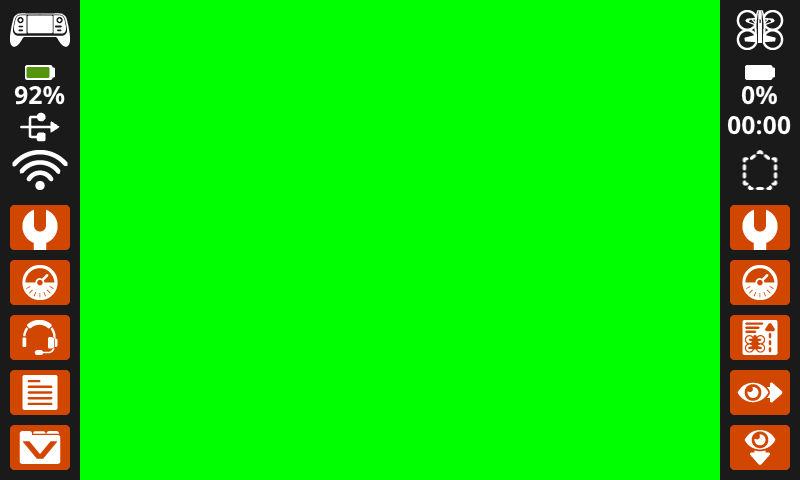

화면 채우기#
화면 채우기 스택 블록은 컨트롤러 화면에서 모든 그림, 텍스트 및 이미지를 지운 다음 배경색을 지정된 색으로 변경합니다.
화면 채우기 블록#
화면을 [빨강 v]으로 채우기

예
시작 시
[Say "Hello" then turn screen green.]
화면에 [Hello] 출력 ▶
[2]초 기다리기
화면을 [초록 v]으로 채우기
VEX AIR 드론 컨트롤러 화면의 스크린샷으로, 화면의 인쇄 가능한 영역 전체가 밝은 녹색으로 채워져 있습니다.

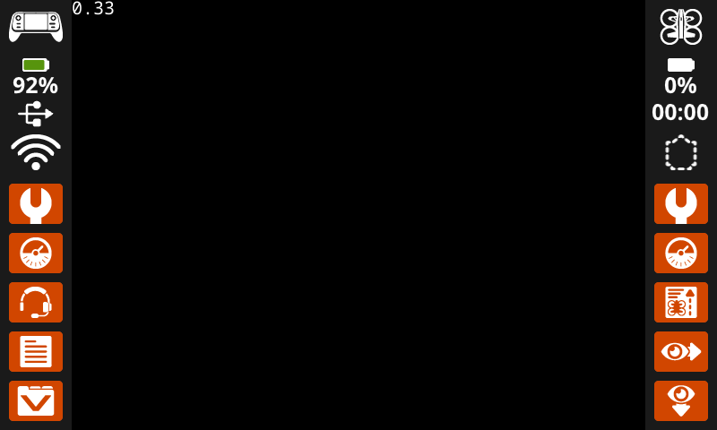

화면에서 인쇄 정밀도를 설정하세요#
화면 인쇄 정밀도 설정 스택 블록은 컨트롤러 화면에 숫자가 인쇄될 때 표시되는 소수점 자릿수를 설정합니다. 이 인쇄 정밀도는 이 블록이 실행된 후 인쇄되는 모든 숫자에 적용됩니다.
설정 인쇄 정밀도 스택 블록#
화면에서 출력 정밀도를 [0.1 v]으로 설정

예
시작 시 인쇄 정밀도를 소수점 둘째 자리까지 설정하고 화면에 1/3을 0.33으로 출력합니다.#
시작 시
[Print 1/3 as 0.33.]
화면에서 출력 정밀도를 [0.01 v]으로 설정
화면에 ([1] [math_division v] [3]) 출력 ▶
VEX AIR 드론 컨트롤러 화면의 스크린샷으로, 왼쪽 상단에 흰색 글씨로 0.33이라고 표시되어 있습니다.

시작 시 화면에 중심이 (120,120)이고 반지름이 40픽셀인 원을 그립니다.#
시작 시
[Draw one green circle on the screen.]
화면에서 그리기 채우기 색상을 [초록 v]로 설정
화면에 원 [320] [240] [200] 그리기
VEX AIR 드론 컨트롤러 화면의 스크린샷으로, 화면 중앙에 얇은 흰색 테두리가 있는 커다란 녹색 원이 그려져 있습니다.
