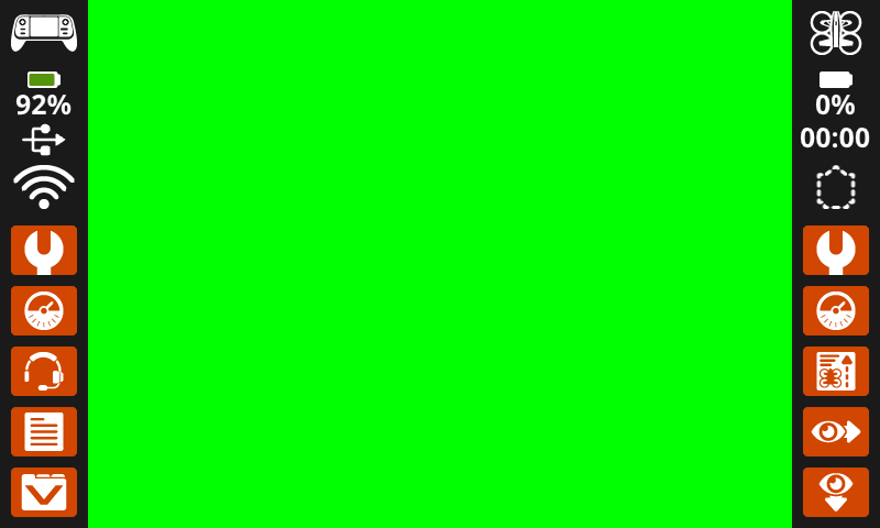

lấp đầy màn hình#
Khối lệnh lấp đầy màn hình sẽ xóa tất cả hình vẽ, văn bản và hình ảnh khỏi màn hình điều khiển, sau đó thay đổi nền thành màu được chỉ định.
Khối điền màn hình#
tô màn hình bằng [đỏ v]
Thông số
Sự miêu tả
màu sắc
Màu sắc để thay đổi nền:
  • đỏ
  • xanh lá cây
  • xanh dương
  • đen
  • trắng
  • vàng
  • cam
  • tím
  • xanh lam nhạt
Ví dụ
khi bắt đầu
[Say "Hello" then turn screen green.]
in [Hello] trên màn hình ▶
chờ [2] giây
tô màn hình bằng [xanh lá v]
Ảnh chụp màn hình Bộ điều khiển máy bay không người lái VEX AIR, toàn bộ khu vực in của màn hình được tô màu xanh lá cây sáng.

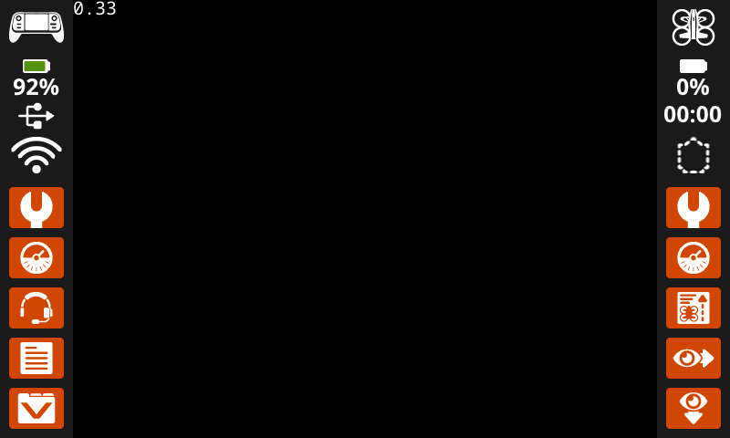

thiết lập độ chính xác in trên màn hình#
Khối lệnh set print precision on screen thiết lập số lượng chữ số thập phân được hiển thị khi in số trên màn hình điều khiển. Độ chính xác in này sẽ được áp dụng cho tất cả các số được in sau khi khối lệnh này chạy.
đặt khối xếp chồng độ chính xác in#
đặt độ chính xác in thành [0.1 v] trên màn hình
Thông số
Sự miêu tả
độ chính xác
Đặt độ chính xác in thành:
  • 1
  • 0.1
  • 0.01
  • 0.001
  • Tất cả các chữ số
Ví dụ
Khi khởi động, chương trình sẽ thiết lập độ chính xác in là hai chữ số thập phân và in 1/3 dưới dạng 0.33 trên màn hình.#
khi bắt đầu
[Print 1/3 as 0.33.]
đặt độ chính xác in thành [0.01 v] trên màn hình
in ([1] [math_division v] [3]) trên màn hình ▶
Ảnh chụp màn hình bộ điều khiển máy bay không người lái VEX AIR với dòng chữ màu trắng ở góc trên bên trái hiển thị 0.33.

khi bắt đầu
[Draw one green circle on the screen.]
đặt màu tô vẽ thành [xanh lá v] trên màn hình
vẽ hình tròn [320] [240] [200] trên màn hình
Ảnh chụp màn hình bộ điều khiển máy bay không người lái VEX AIR với một vòng tròn màu xanh lá cây đậm lớn có viền trắng mỏng được vẽ ở giữa màn hình.
