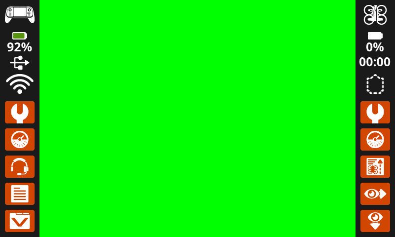

ekranı doldur#
Ekranı doldur yığın bloğu, kontrol ekranındaki tüm çizimleri, metinleri ve resimleri temizler ve ardından arka planı belirtilen bir renge değiştirir.
Ekranı doldur bloğu#
ekranı [kırmızı v] ile doldur
Parametreler
Tanım
renk
Arka plan rengini değiştirmek için:
  • kırmızı
  • yeşil
  • mavi
  • siyah
  • beyaz
  • sarı
  • turuncu
  • mor
  • camgöbeği
Örnek
başladığında
[Say "Hello" then turn screen green.]
ekranda [Hello] yazdır ▶
[2] saniye bekle
ekranı [yeşil v] ile doldur
Ekranın yazdırılabilir alanının tamamının parlak yeşil renkle doldurulduğu VEX AIR Drone Kontrol Cihazı ekranının bir ekran görüntüsü.

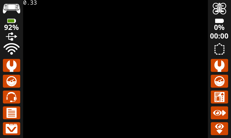

Ekranda yazdırma hassasiyetini ayarlayın#
Ekrandaki yazdırma hassasiyetini ayarla yığın bloğu, kontrol ünitesi ekranında sayılar yazdırılırken kaç ondalık basamağın gösterileceğini ayarlar. Bu yazdırma hassasiyeti, bu blok çalıştıktan sonra yazdırılan tüm sayılar için geçerli olacaktır.
yazdırma hassasiyetini ayarla yığın bloğu#
ekranda yazdırma hassasiyetini [0.1 v] olarak ayarla
Parametreler
Tanım
kesinlik
Yazdırma hassasiyetini şu şekilde ayarlar:
  • 1
  • 0.1
  • 0.01
  • 0.001
  • Tüm Rakamlar
Örnek
Başlatıldığında, yazdırma hassasiyetini iki ondalık basamağa ayarlar ve ekranda 1/3’ü 0,33 olarak yazdırır.#
başladığında
[Print 1/3 as 0.33.]
ekranda yazdırma hassasiyetini [0.01 v] olarak ayarla
ekranda ([1] [math_division v] [3]) yazdır ▶
VEX AIR Drone Kontrol Cihazının ekranının sol üst köşesinde beyaz renkte 0.33 yazısı bulunan bir ekran görüntüsü.
