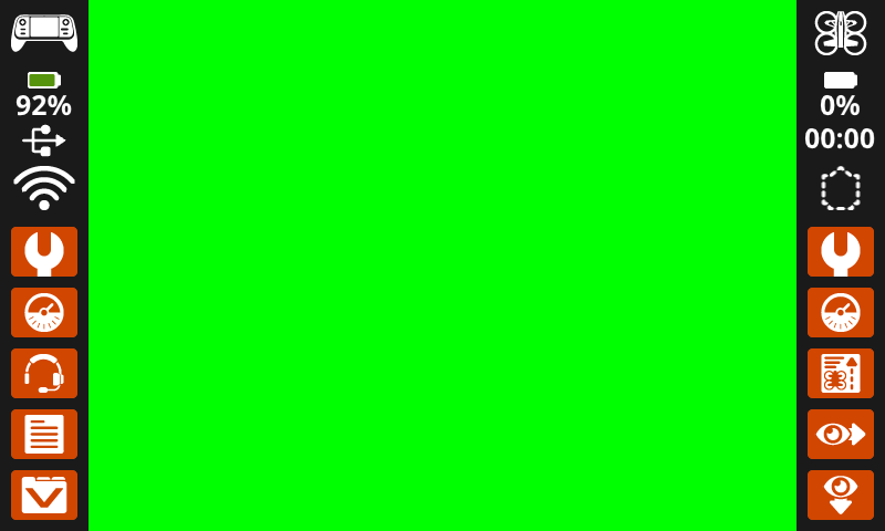

Ejemplo
cuando inicie
[Say "Hello" then turn screen green.]
imprimir [Hello] en pantalla ▶
esperar [2] segundos
llenar pantalla con [verde v]
Una captura de pantalla de la pantalla del controlador de drones VEX AIR, con toda el área imprimible de la pantalla llena de verde brillante.

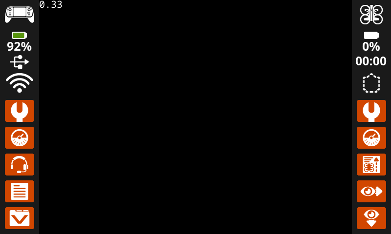

Cuando se inicia, establece la precisión de impresión en dos decimales e imprime 1/3 como 0.33 en la pantalla.#
cuando inicie
[Print 1/3 as 0.33.]
establecer precisión de impresión a [0.01 v] en pantalla
imprimir ([1] [math_division v] [3]) en pantalla ▶
Una captura de pantalla de la pantalla del controlador de drones VEX AIR con texto blanco en la esquina superior izquierda que dice 0.33.
