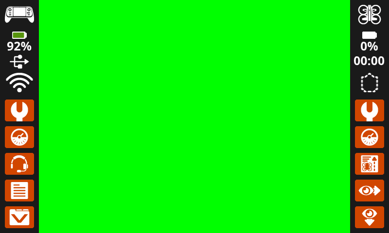

scáileán a líonadh#
Glanann an bloc cruachta líon an scáileán gach líníocht, téacs agus íomhá ó scáileán an rialaitheora, agus ansin athraíonn sé an cúlra go dath sonraithe.
An bloc scáileáin líonta#
líon scáileán le [dearg v]
Paraiméadair
Cur síos
dath
An dath le hathrú an chúlra chuige:
  • dearg
  • glas
  • gorm
  • dubh
  • bán
  • buí
  • oráiste
  • corcra
  • cian
Sampla
nuair a thosaítear
[Say "Hello" then turn screen green.]
priontáil [Hello] ar an scáileán ▶
fan [2] soicind
líon scáileán le [glas v]
Scáileán den scáileán Rialaitheoir Dróin VEX AIR, agus an limistéar inphriontáilte ar fad den scáileán líonta le glas geal.

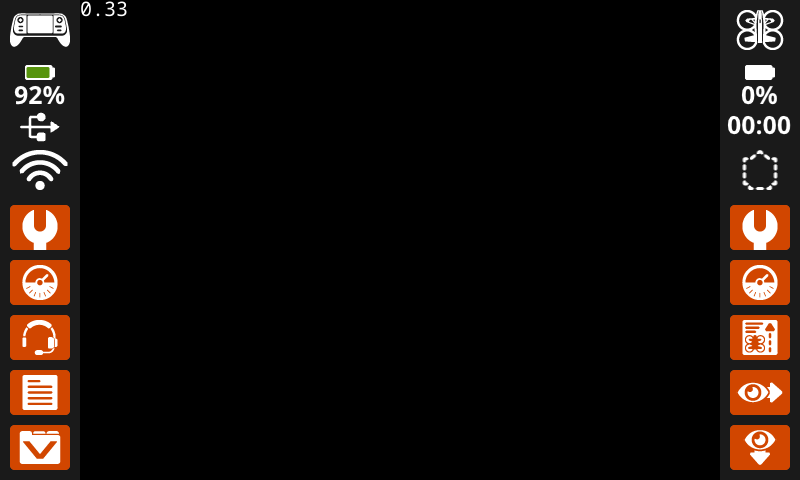

socraigh cruinneas priontála ar an scáileán#
Socraíonn an bloc cruachta socraigh cruinneas priontála ar an scáileán cé mhéad deachúil a thaispeántar nuair a phriontáiltear uimhreacha ar scáileán an rialaitheora. Beidh feidhm ag an cruinneas priontála seo maidir le gach uimhir a phriontáiltear tar éis don bhloc seo rith.
bloc cruachta cruinneas priontála socraithe#
socraigh beachtas priontála go [0.1 v] ar an scáileán
Paraiméadair
Cur síos
cruinneas
Socraíonn sé cruinneas an phriontála go:
  • 1
  • 0.1
  • 0.01
  • 0.001
  • Gach Digit
Sampla
Nuair a thosaítear é, socraítear cruinneas priontála go dhá dheachúlacha agus priontáiltear 1/3 mar 0.33 ar an scáileán.#
nuair a thosaítear
[Print 1/3 as 0.33.]
socraigh beachtas priontála go [0.01 v] ar an scáileán
priontáil ([1] [math_division v] [3]) ar an scáileán ▶
Scáileán de scáileán Rialaitheoir Dróin VEX AIR le téacs bán sa chúinne uachtarach ar chlé a léann 0.33.

[Draw one green circle on the screen.]
socraigh dath líonta tarraingthe go [glas v] ar an scáileán
tarraing ciorcal [320] [240] [200] ar an scáileán
Scáileán de scáileán Rialaitheoir Dróin VEX AIR le ciorcal mór glas soladach le himill tanaí bán tarraingthe i lár an scáileáin.
