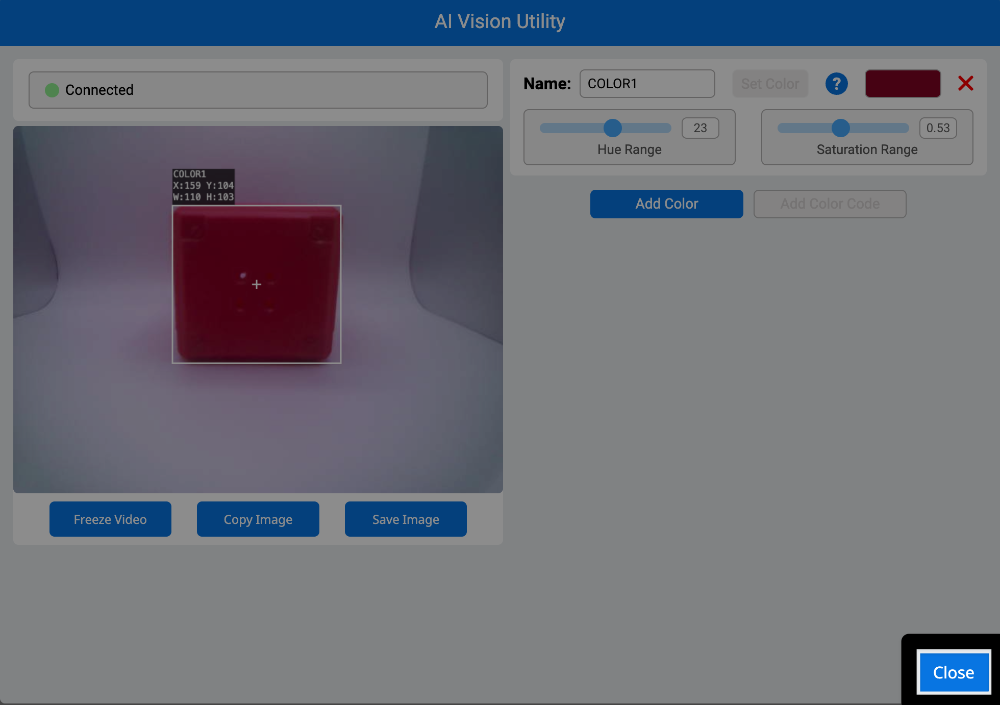

Cuir réad daite soladach os comhair an braiteora#
Fóntais Fís AI i VEXcode AIM. Taispeánann an taobh clé fotha an cheamara ón róbat le ciúb dearg i lár chúlra bán.
Tarraing an cúrsóir thar an réad#
Cuirfidh bosca dearg imlíne ar an dath roghnaithe. Taispeánann an físeán thíos an cúrsóir á roghnú agus á tharraingt chun cuid de thosach an bhosca dheirg a imlíne chun an rogha datha sin a aithint.
Nóta: Fan laistigh den limistéar datha chun dathanna cúlra a sheachaint a d’fhéadfadh difear a dhéanamh don bhrath.

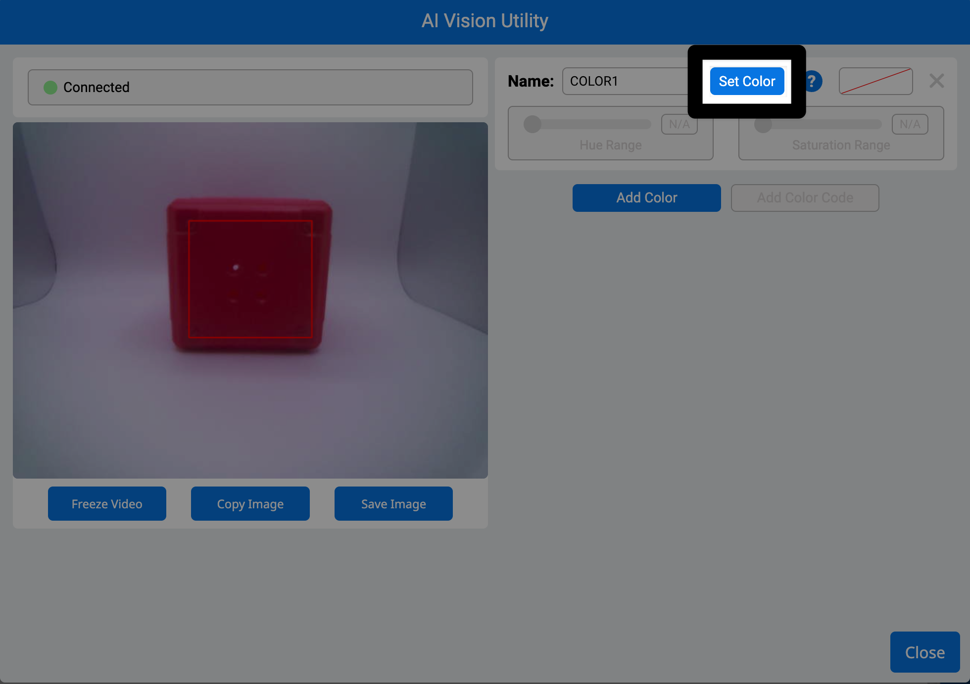

Roghnaigh Socraigh Dath#
Nuair a bheidh dath socraithe, sábhálfaidh an braiteoir é mar Síniú Datha.
An Fóntais chéanna agus a bhí roimhe le bosca sprice dearg ar an gciúb dearg, ag taispeáint cá roghnaíodh an dath. Ar thaobh na láimhe deise den fhuinneog, tá an cnaipe Socraigh Dath aibhsithe ar dheis an bhosca téacs ainm datha.

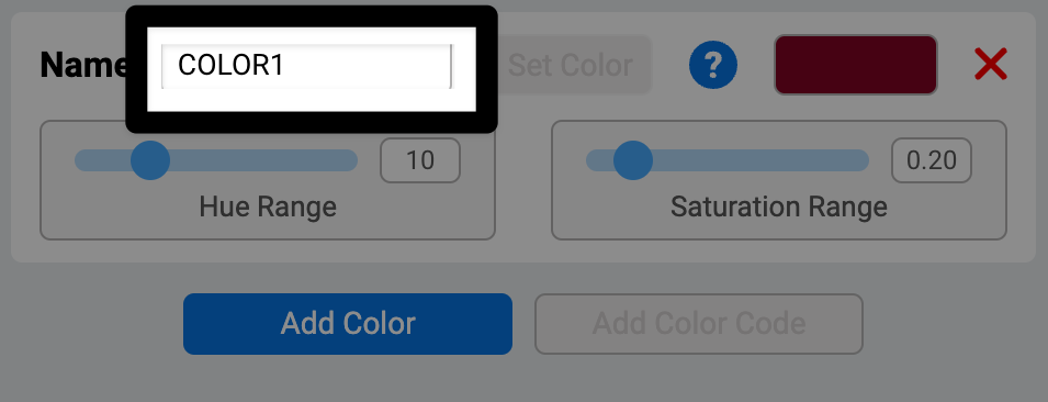

Athainmnigh an síniú datha trí chlóscríobh sa réimse téacs Ainm#
Leagan súmáilte isteach den fhuinneog fóntais AI Vision chéanna le haibhsiú ar bhosca téacs Ainm an tsínithe datha a socraíodh díreach.

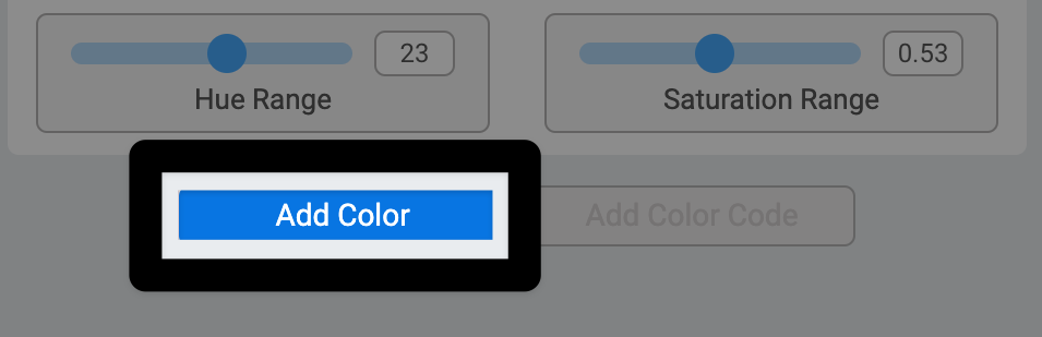

Roghnaigh Cuir Dath Leis chun níos mó Sínithe Dath a shocrú#
Is féidir leis an braiteoir suas le 7 Síniú Datha a rianú ag an am céanna.
Fuinneog Fóntais AI Vision súmáilte isteach ar an taobh deas le haibhsiú ar an gcnaipe cuir dath leis, faoin sleamhnán Raon Hue.
Roghnaigh Dún#
Fóntais Fís AI i VEXcode AIM le haibhsiú ar an gcnaipe dúnta sa chúinne íochtarach ar dheis.

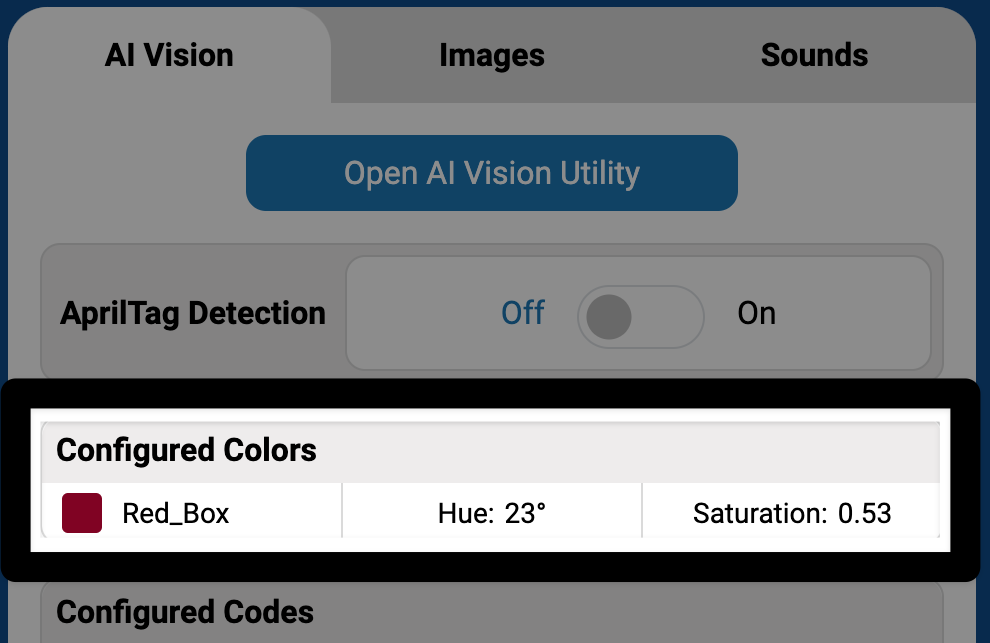

Beidh na síniú dathanna cumraithe go léir le feiceáil anois i bPainéal Rialaithe AIM.
Radharc súmáilte isteach ar an bPainéal Rialaithe i VEXcode AIM le haibhsiú timpeall an rannáin Dathanna Cumraithe. Laistigh díobh tá sraith a mheaitseálann an dath a cumraíodh roimhe seo.
