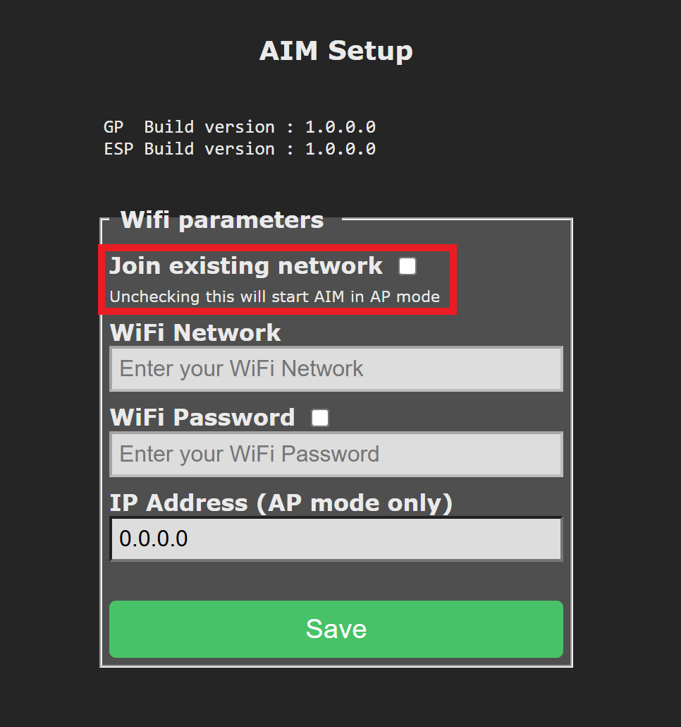

2.º Ative o Modo Estação#
Marque a caixa Participar numa rede existente.
Ecrã de configuração do robô AIM mostrando a secção de parâmetros Wi-Fi com a opção "Entrar numa rede existente" desmarcada, indicando que o robô irá arrancar no modo AP. O endereço IP está definido para 0.0.0.0.

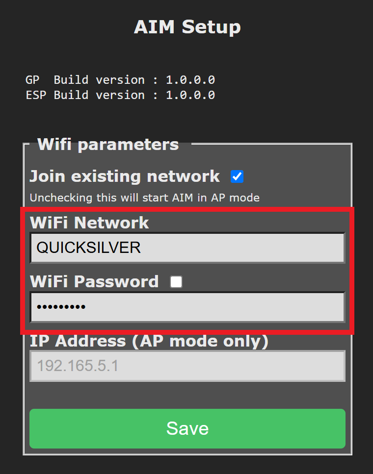

3.º Insira as informações da rede#
Introduza o SSID e a palavra-passe da rede Wi-Fi desejada. Cada campo suporta um máximo de 20 caracteres.
Nota: Os endereços IP estáticos não são suportados. O robô utiliza DHCP para obter as suas definições de rede. Uma vez que o SSID e a palavra-passe são armazenados diretamente no robô, a VEX recomenda a configuração de uma rede Wi-Fi dedicada para o AIM em ambientes onde o dispositivo será partilhado — isto ajuda a evitar problemas de ligação causados ​​por credenciais sobrescritas ou conflituantes.
Um formulário de configuração Wi-Fi para o robô AIM com a opção "Entrar numa rede existente" marcada, o nome da rede introduzido como QUICKSILVER e um campo de palavra-passe oculto preenchido. O campo do endereço IP está cinzento.
Após selecionar Guardar, o robô sairá do modo AP e mudará para o modo Estação, ligando-se à rede especificada.

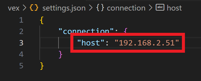

6.º Guarde o endereço IP atribuído.#
Open the settings.json file located in the vex folder. Update the host field with the assigned IP Address in Station Mode.
Uma secção de um ficheiro settings. json aberto num editor de código, mostrando o campo host definido para o endereço IP 192.168.2.51 dentro de um rectângulo vermelho.
Agora pode prosseguir com a configuração do seu ambiente virtual Python se ainda não o fez.
